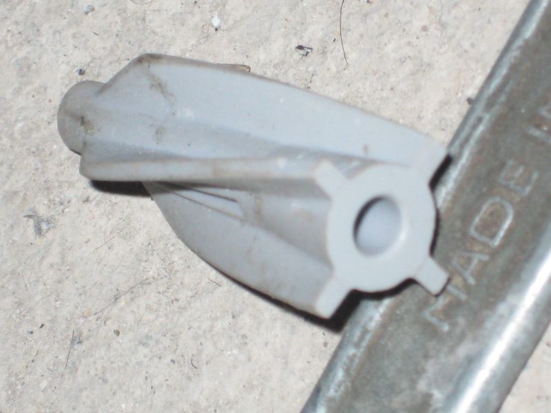

Здравейте трябва да си закача двата телевизора на ytong стена, и понеже никога не съм го правил, бихте ли ми препоръчали какви дюбели да си закупя телевизорите са 32" по 15kg + стойка още 1кг :) единия ще е от едната страна другия от другата на стената, няма да са един зад друг т.е тежеста няма да падне само на една тухла. Удачно ли е да се закачат телевизори на такава стена ?. Също така ще слагам и една етажерка за нея съм взел дюбела от снимката, добър ли е?. В бриколаж ми го препоръчаха.

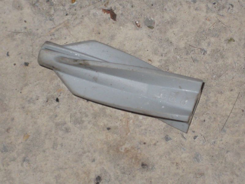

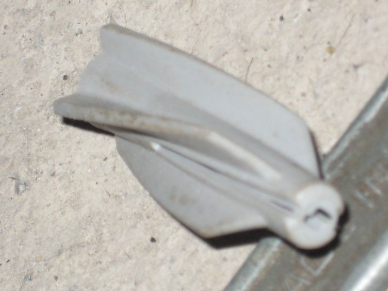

Най-истинския дюбел за итонг има четири широки "перца" като стреличка за дартс . :idea:
За момента не намирам снимка, за да ти го покажа.

Намерих един в гаража :-D късно тази вечер ще ти пусна снимки в темата .
