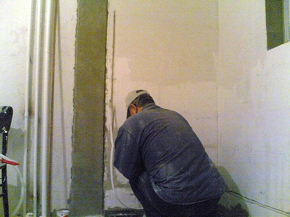

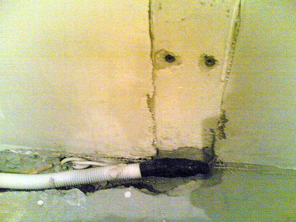

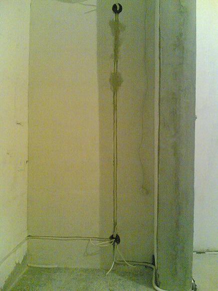

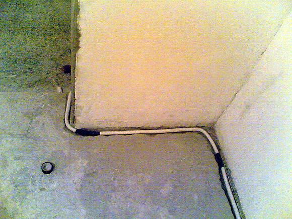

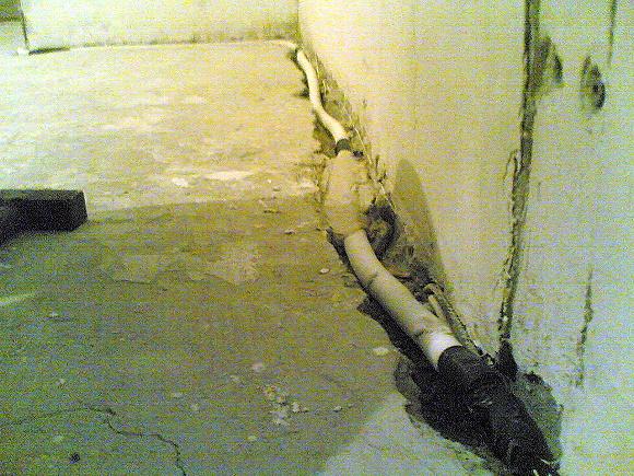

Снимките са с лошо качество щото си забравих цифровия апарат и снимах с GSM :-D
направихме канал, за да вкопаем инсталацията
като змия се вие :-))))
изкарах разклонителна кутия долу, за да скъся малко пътя на кабела :-))
Направихме канал в Итонга, че е по лесно :-))
На пода ще има фибран, колкото да се покрие "бившата" тераса :-))
главния помощник :-))
от двете страни на "бившата" тераса има изводи за ел. контакти
... мързела е голяма работа - още не съм монтирал ел.контактите :-))
Оттук почнах като махнах стандартния кухненски контакт
Тук имам 4 квадрата инсталация и реших, че ще е най подходящо оттук да захраня :-))
