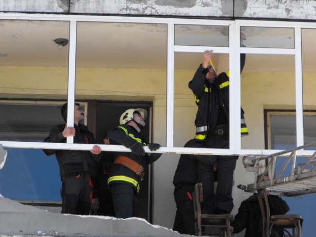

Аз по принцип много се дразня от такива теми и единствената причина да пиша е за да те посъветвам да извършиш възможно най малко промени по оригиналната конструкция на балкона си първо от гледна точка на безопастност за евентуалните преминаващи отдолу и второ за да спестиш от " привеждане в първоначалното състояние " както гласи закона когато му дойде времето.
Дано да ме разбереш правилно макар че не ми се вярва.В почти всички случаи в България хората постъпват както им кефне днес без да ги интересува бъдещето и дали действията им не са дивашки или опасни.Само искам да ви кажа че вече има примери на паднали остъклявания точно защото са зидани върху "гъби" които в последствие подгизват и я има поясче отгоре , я няма я е армирано я не е ,изобщо филм .Да не говорим да съобразиш изискванията за 16 етаж примерно.
Аз лично не бих махнал гадните бетонни панелчета дори бих заздравил конструкцията им за да могат да носят нещо върху себе си като например 5.5 м2 дограма например - поне 250 кг. за голяма височина и по дебелли стъкла 400 кг. и нагоре.

Колега тръгнал си да говориш за краставици с краставичаря и без да имаш представа къде се намираш. Иси ръсиш някакви глупости вдигаш си топката и си играеш сам .Я се осъзнай малко колегата ти казва как трябва да бъде не дава акъл на български дивак дето винаги ще му отговори - ти ще ми кажеш на мен как се прави ,я знаем бе.Всеки материал си има предназначение и особености.Без значение какво мислят самите Итонг толкова хигроскопичен материал наистина не е за външна зидария още повече че колегата ФЛО също като мен е от Варна и тук това има съществено значение.

Ето кво става с неподходящия материал Итонг :

То не че е само в итонга причината, но както и да е.
Дано един ден стане така с всички усвоени тераси в България от какъвто и материал да са правени.

Съгласен съм че не е само от Итонга но когато куцо , кьораво и сакато вземе да прави тераси и използва затова най-неподходящия материал със същия акъл виждаш са "забравили" за опора в средата и за пояс над зидарията.Оттам нататък......

Голям майсторлък е да зидаш 5-ца на тази дължина(не знам колко е право :lol: ) и да цапнеш половин тон стъкло отгоре, ама всеки гони евтино . После Итонга за нищо не ставал.
