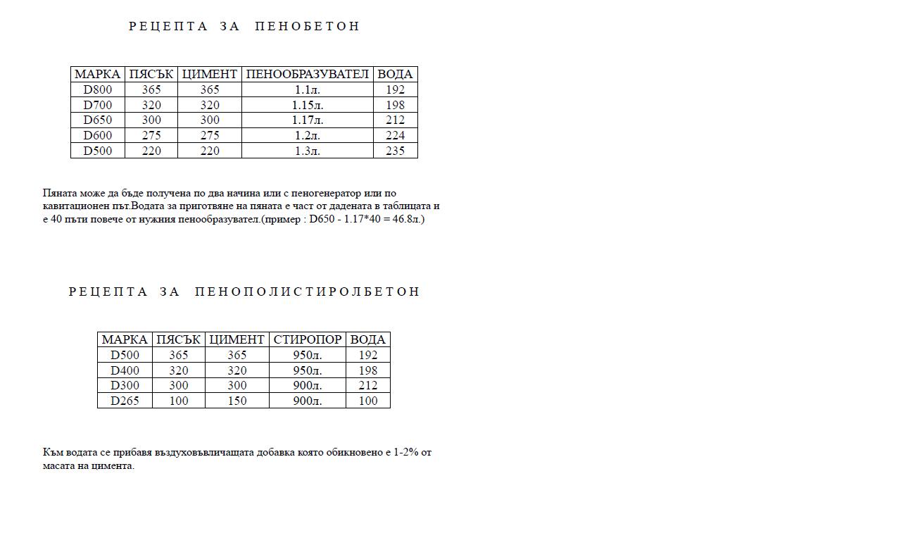

stivemaster - майстор
Ето рецепти:

Да изтупам праха от темата .Освен с щамекс нещо друго става ли?Във варна не успях да намеря.Намерих някакъв пенообразувател но се оказа че го има само в Русия.Имам да правя около70 квадрата замазка и исках да е пенобетон,но ударих на камък с пяната и май пак ще е с макстерм.Пенобетона за външна употреба става ли?

Здравейте,от два дена правя опити с пеногенератор,но нещо не ми харесва резултата.Пяната не ми се вижда достатъчно плътна,и дебита ми е много малък 20литра за около 7 -10 минути при налягане 4-5 бара.В момента използвам стар пожарогасител и пропанов резач и прекарвам пяната през тръба ф22 с 4 цедки от чешма.Някой може ли да даде чертеж на пеногенератор с размери на жигльорите през които се впръскват въздуха и сместа?Или поне размерите,намерих няколко схеми но без размери.Тея дни ще пробвам и само с цимент и с цимент и пясък.Концентрацията я правя 1 литър към 40 литра вода,някъде дават концентрата в литри някъде в килограми.Кое от двете е по правилно?
