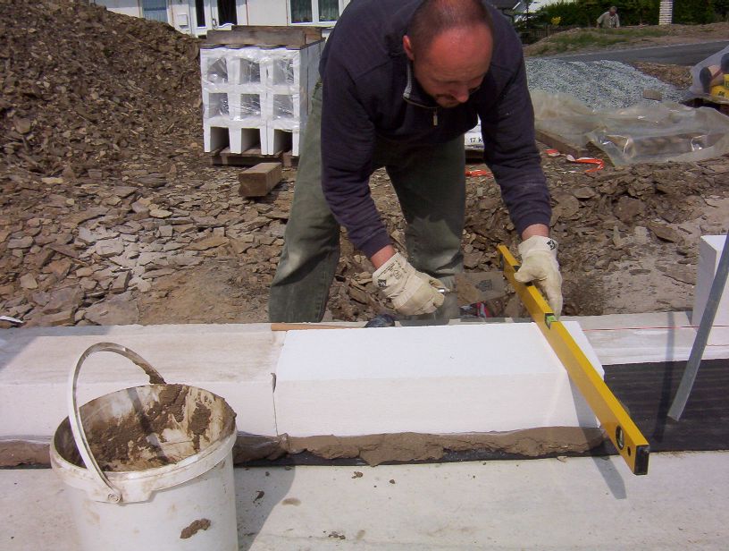

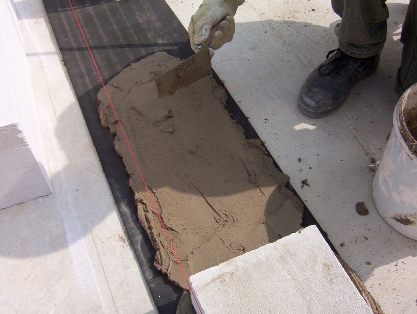

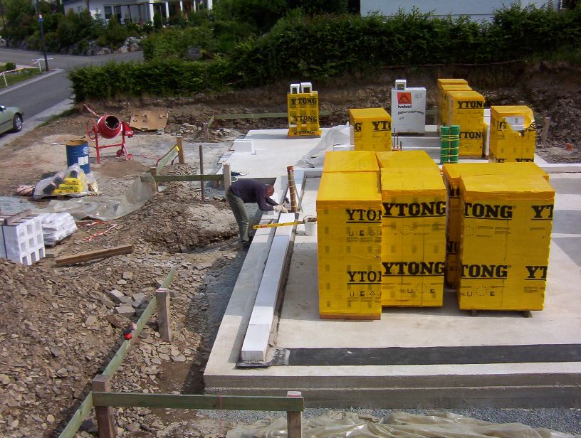

Имам излята плоча върху която ще зидам с газобетон има ли някаква тънкост при зидане ?

Явно също като при гипскартона се слага изолационна лента. Ето 2-3 снимки. По важно е първите блокове да са наистина добре нивелирани.

Миро, защо не използваш тухли четворки?С ИТОНГА строиш по-бързо, но не е по-здраво и по-качествено.ИТОНГА поема стабилно влага дори и от въздуха и задължително трябва чакаш да изсъхне за да изолираш отвън /което е задължително/.Тухлите дават по-добра изолация - не гледай таблиците за коефициенти, които дават по списания и реклами.Виж на снимките от мастера - като се сложи изолацията под първи ред/такава е наистина технологията/ се нарушава сцеплението на първия ред с основата.На снимката дори не са оставили място за бетонни колони по ъглите.Представи си здравината на конструкцията.

Не си прав, Osiris!!! По въпроса за колоните. Искам да те попитам, ти някога в живота си строил ли си къща? Па макар и на един етаж! Аз съм строил, но тогава бях твърде млад и неопитен. А и поради липса на средства, я направих без колони. Голяма ГРЕШКА, но я виждам при свършен факт. Съжалявам, че в момента нямам снимка да ти покажа как се е напукала. Така, че когато се дава съвет, то трябва да е обмислен.

Такава хидроизолация се полага само под неносещи стени, тъй като липсва каквото и да било сцепление между първи ред и основа.Като гледам снимките, дето ги сложи мастера, давам 2-3 години без пукнатини.Да не говорим при трус.Иначе само с ИТОНГ без колони, може да се направи някоя неотговорна пристройка или стаичка за багаж.
