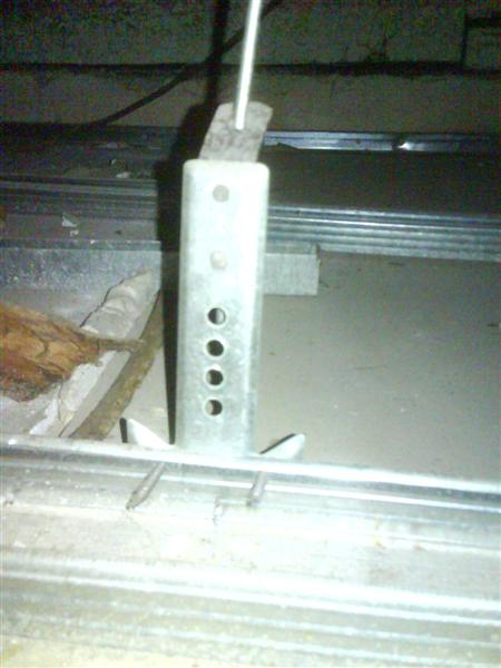

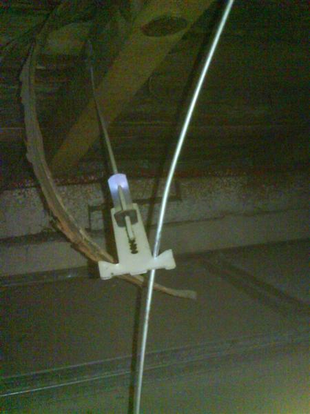

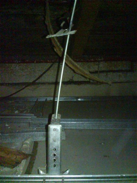

Днес се изумих в един бар в Студентски град как не е паднал тавана още...имена няма да споменавам. Висеше 8 см :!: в средата
Фигурите не бяха хващани към тавана с профил а само обърнати към него и зашпакловани... Двойна конструкция през 60 см. - носещите CD-та през 2 метра :shock: :irre: :megaeek: ако за у тях си го правеха майсторите - добре (стига да не канят гости и да са ергени), но в бар ? с над 100 места... и голяяяям дансинг, с яка музика и силен бас......
ЛУДИ !!!!
Аааа ето и снимки да видите че нищо не знаете за това как се използва анкерфикс (бърз окачвач), и как се намества телен окачвач на правилното място :)

Когато определящо е цената така се получава. Каквито цените такова и качеството. Няма как при цена на 1 кг кренвирш 4 лв да очакваме да има месо в него. Няма как когато се сваля цената да очакваме от майстора да знае как се „как се използва анкерфикс (бърз окачвач), и как се намества телен окачвач на правилното място”
