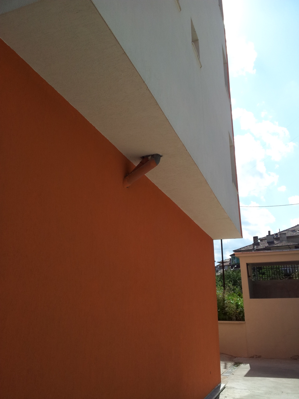

kozl написа:Явно има проблем с носещата конструкция (колони, фундаменти) и плочката за допълнително РЗП се е наклонила и ..............Мястото е кът
Това е най-вероятно е незаконно като замисъл и впоследствие аматьорско изпълнено.
А това как е?Прикачен файл:roof klima.jpg

Интересно ми е как е опазена хидроизолацията (мембрана и битумни шиндли) като е закрепвано външното тяло там? Какво е значението от това, че не е хоризонтално? Отводняването ще се стича по покрива и като е под нулата ще трупа ледена шапка, а вътрешното тяло е изведено някъде на друго място. Ето така например:

Нивелирането на външното е важно и за работата на компресора и за работата на външния вентилатор-при него може да се получи дебаланс на перката, съответно шумове разни, пък и не е добре за лагерите на мотора, пък и за гаранцията /макар това да си е проблем на монтажниците/.Иначе конденза няма да тече през дренажа а от страни, там може да се получи неравномерно натрупване на дебел лед, който може да сцепи тръбите на външния обменник /особено при някои конструкции на външното.Но все пак е по-добре, че наклона е към страната без компресора, че ако е обратно тогава става чудо.Просто е трябвало да сложат различни по височина стойки и да ги нивелират /поне грубо/ и после да дооправят с подложки нивелацията на външното.

EDI написа:Нивелирането на външното е важно и за работата на компресора и за работата на външния вентилатор-при него може да се получи дебаланс на перката, съответно шумове разни, пък и не е добре за лагерите на мотора, пък и за гаранцията /макар това да си е проблем на монтажниците/.Иначе конденза няма да тече през дренажа а от страни, там може да се получи неравномерно натрупване на дебел лед, който може да сцепи тръбите на външния обменник /особено при някои конструкции на външното.Но все пак е по-добре, че наклона е към страната без компресора, че ако е обратно тогава става чудо.Просто е трябвало да сложат различни по височина стойки и да ги нивелират /поне грубо/ и после да дооправят с подложки нивелацията на външното.Няма как да пукне тръбите на топлообменика, те така или иначе си замръзват като е кучи студ. Проблема е, че леда почва да се натрупва и му се вдига нивото, което пък води или до счупване на перката и от там дисбаланс, лагер и т.н. или пък ще запецне перката и заминава мотора. Пък и тръбите нямат кой знае какъв "бастун", аз бих го вдигнал до горния ръб и тогава надолу. Като гледам покрива ми изглежда читава къщичката та мен ми е по-чудно що собствениците са се примирили с такъв монтаж?!?
