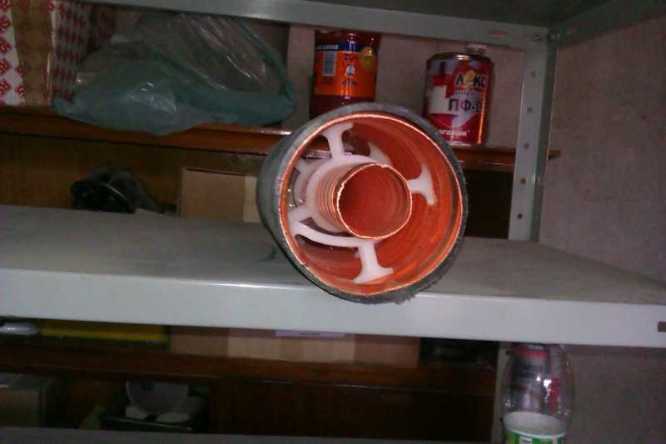

професионал - специалист
Според клиента ми това е някакъв вид ... коаксиален кабел !?За съжаление се преместих на друг обект и не можах да го разпитам за подробности, но му вярвам, защото е от типа хора които говорят малко но точни неща, и нямат необходимост от преекспониране на факти.Надявах се тук да се включи някой с познания в тази област и да внесе повече яснота! :?
radius - майстор
Възможно е да е УКВ антена или част от антена (съгласуващо устройство).
sstefanov - майстор
Това си е чист коаксиален кабел!
Но е за много големи мощности. ТВ предавателите са с такива, че и по-големи.
sstefanov,Благодаря ти!Вече си мислех, че никой няма да потвърди думите ми и ще стана за смях! :lol:
Голям Петко - помощник
sstefanov написа:
По-точно терминът е "Вълновод". При високите и свръх високите честоти токът се движи по повърхността на проводника и затова при големи мощности се използват тръби, а не плътни кабели.
sstefanov - майстор
Вълноводът не се състои от 2 проводника. Това на снимката си е кабел, а не вълновод.
Krass - майстор
Колко ли му е вълновото съпротивление?
