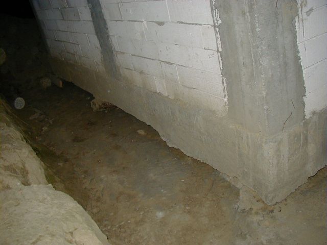

Ето това се получава ,когато не слушкаш и строиш без основи-идва порой и отнася почвата под сградата :)

Ама стои и не пада :lol:
pavkatay - майстор
Ами не пада ,защото е закачена на стената на къщата като къщичка за птици :lol: .

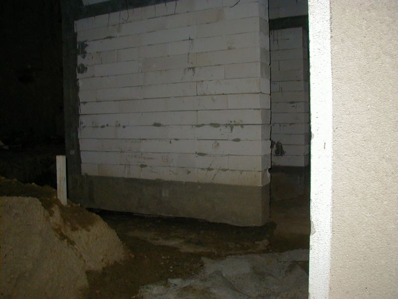

Изпълнението е на един майстор от с. Крушовене.Като ми каза зетя на стопаните ,че онзи строи без основи му предрекох, че тази баня ще избяга някой ден от мястото си. Той е казал на майстора и онзи взел,че вързал двете вътрешни бетонни колони към зида на основната сграда-явно доста здраво,защото на тях е закачена цялата конструкция. Това положение в момента е с излят бетон за основи с дълбочина 80 см-толкова е отнесла водата(не е копано). Тези основи ще се връзват с арматура с пояса отдолу и ще се излива цокъл.
Вчера правих ВиК на тази баня ,за да ускоря процеса и да стигнем до същността-дограмата :) и установих,че зидарията е с газобетон 10х25х60 ,като блокчетата са зидани легнали :shock:
ArturDent - Почти Безобиден
Последното - че са зидани легнали - не виждам нищо лошо, освен по-големия разход на свързващия материал.
И как основи 80 см, без да са вкопани ? Тая дупка за какво е - не е ли за обратен насип?
pavkatay - майстор
Снимката не дава ясна представа. Дупката от 80 см,която водата е изровила под сградата е запълнена в момента с бетон и ще се ползва за основа. Самата сграда е построена в изрязан бряг от жълта пръст.
А разхода на материал при легналите тухли е бил по-голям два пъти само за тухлите. Свързващи материал е пестен, защото на много места от помещението може да се види какво става навън ако 'залепиш око'.
Ако някой иска зид с дебелина 25 см си купува тухли с тази дебелина, а не 4 палета тухли за една баня.
Не съм дипломиран строител, но има някои елементарни неща,които се 'усещат' само ако човек е учил физика в средното училище :?
