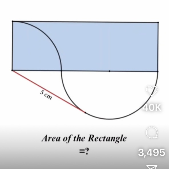

Lisko - майстор
Една лесна видяна в Инстаграм:

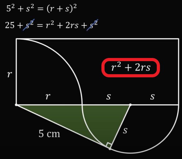

bigdragon - майстор
25 и винаги ще е 25 при дължина на допирателната 5...
kozl - майстор
ПитахГор - 5×5 + R×R = 4×R×R; ---- 25 = 3×R×R
Лице на правоъгълник A = (3×R)×R = 3×R×R = 25
bigdragon - майстор
Не е задължително радиусите да са еднакви.
нед яну 19, 2025 3:19 ambigdragon написа:
Независимо от съотношението на двата радиуса...
kozl - майстор
Да така е.
Обаче на картинката на Lisko е задължително, защото по-острият ъгъл в правоъгълния триъгълник е 30 градуса (мерено с китайски транспортир) :weedman:
iliya_i - майстор
S=22.5 кв. см.
