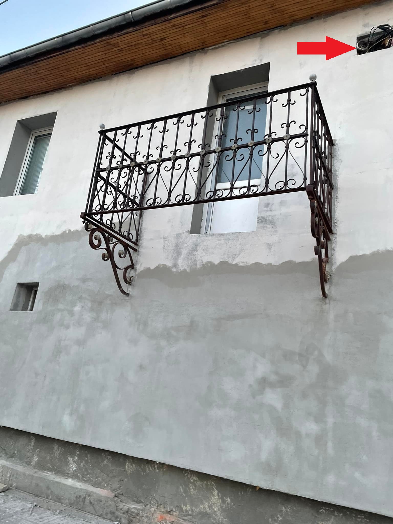

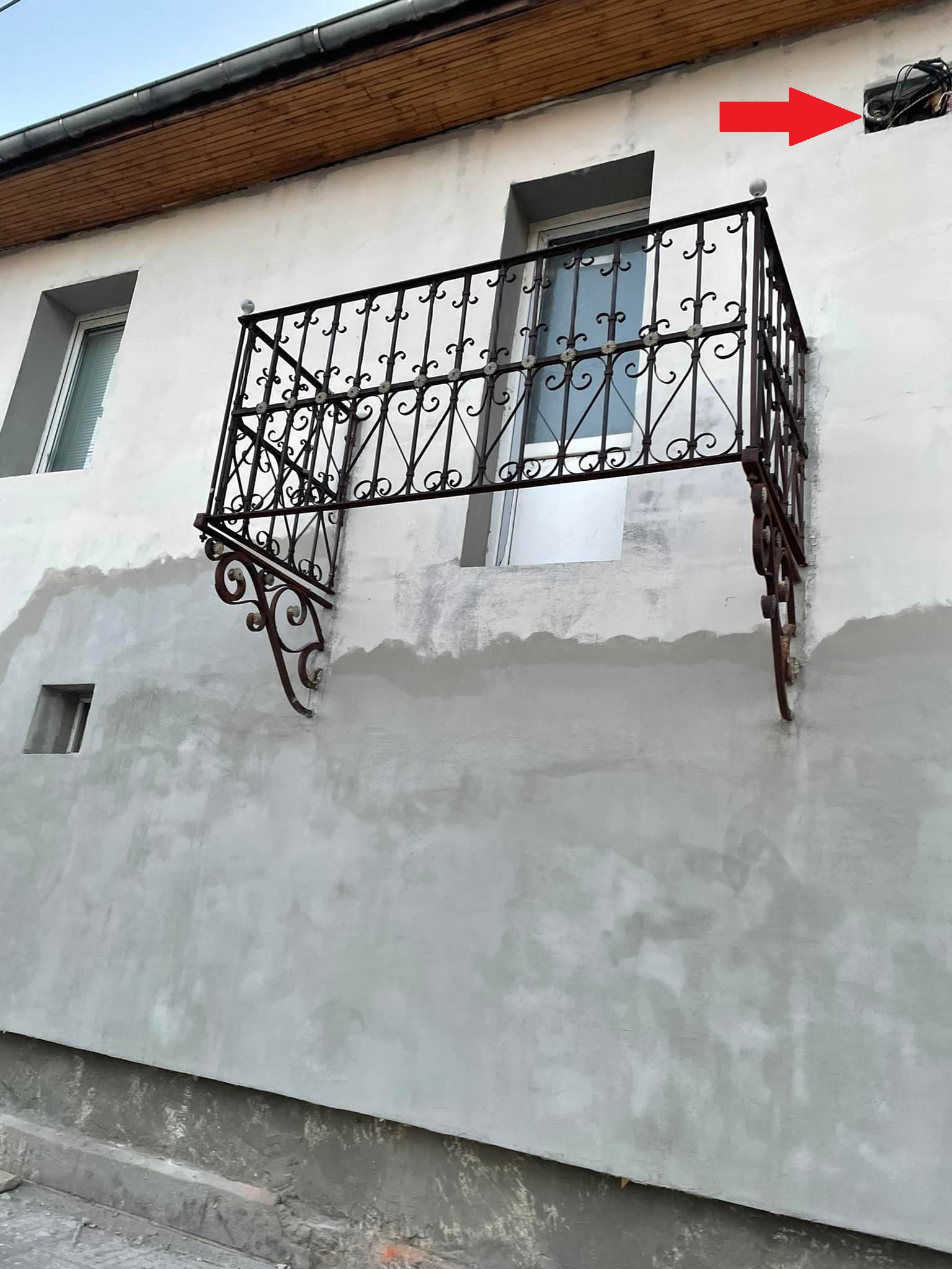

Майсторите дето са слагали тази кована тераса не са менте. Сигурно е на сто години. Замонолитена е в зидарията. Пода мисля че трябва да е дървен.
Не бих излязъл на такова балконче. :wink:
Тц. Онези майстори са имали глави (и дупе). В глебовете би трябвало да има метални пръти надлъжно, на тях се реди дюшеме. Лесно за ремонт, евтино за поддръжка. Леко, стабилно и сигурно
Не е тераса а балкон.
И да, майсторите може би са менте но не е ясно какво е искал собственика и колко е бил готов да плати.
Вижда се че част от орнаментите са потънали във външната изолация и са оцвъкали пейзажа...
За да се запази в автентичен вид би трябвало да се демонтира и монтира като се изравни с изолацията.
Не че е невъзможно но не е за всеки пък и иска кинти.
Пода едва ли е бил дюшеме а по-скоро скара/решетка от ковано желязо но не мога да бъда сигурен де.

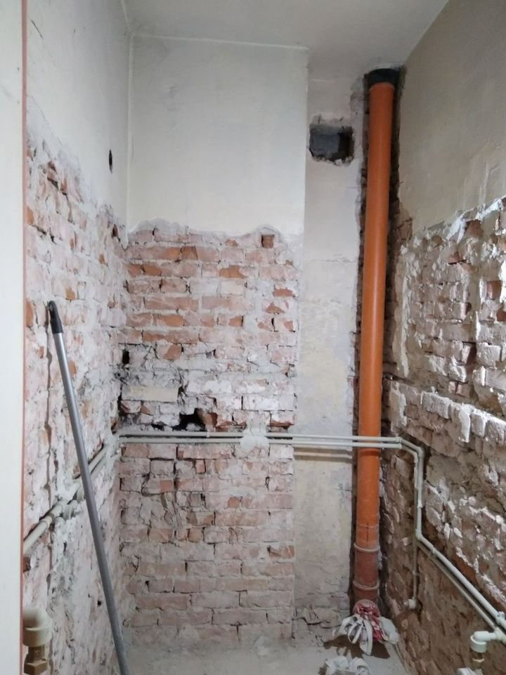

Обява. 85квадрата, 4ти етаж, без асансьор, 120 000 евро, в ремонт... За всеки влак си имало пътници, но коминът в банята ми дойде малко грубо
ky-kyy - майстор
пет юни 17, 2022 7:24 pmn_a написа:
Ако си курдиса бойлер на дърва, от къде ще излиза кадежа? :?
bulhomes2 - майстор
Съмнява ме, че визира пробития комин като са прекарвали тръбите. Освен това им е досвидяло за 2 лева за 4 коленца да прекарат тръбите по стените на чупката с мръсния канал.
chapara - майстор
Този комин е разбиван не един два пъти. Ма кво толкова, ако да президаш един квадрат зидария е някакъв ужас, за час два работа. С тия гипсокартони всички се изКелифещиха :) :-D
jekasus - майстор
Видях само тръби без изолация, и подмяна на щранг от каменин на ПВЦ ,без укрепване в горната част, не е страшно, но все пак...
Нишата под ниво тоалетна чиния е не използваема, и по-добре там да е равна стена над т.ч..
l0v - специалист
И що пък решихте че е комин. Може да бъде и вентилация. Ако беше комин би трябвало долу да има ревизия. На по старо строителство са така вентилациите на баните и тоалетните.
chapara - майстор
В сградата където живея ревизиите на комините са в мазето, за протокола!
