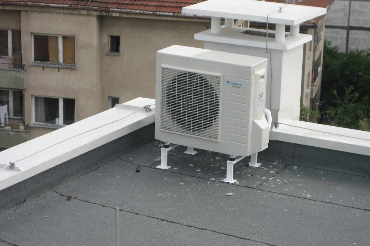

Снимката ме посети да питам нещо друго че ми предстои един такъв монтаж тия дни. Покрива е почти хоризонтален. На каква височина трябва да вдигна стойката заради снеговете зимата. Монтажа ще е на самия ръб на ската така че тръбите ще влизат през стената на фасадата. Стената на фасадата гледа точно на ЮГ. Как е най удачно да ориентиран тялото защото стойката ще я правя и мога все още да избирам.
Ще се монтита точно над тръбата от която излиза коаксияла за антената.

На каквато и височина да я вдигнеш, зимата ще се навява със сняг и трябва да се чисти за да приема, за това е добре да се монтира на място с лесен достъп за почистване.. Не знам дали няма друг начин.. например с подгряване или евентуално под някоя по-голяма стреха, да и пази завет, доколкото може..

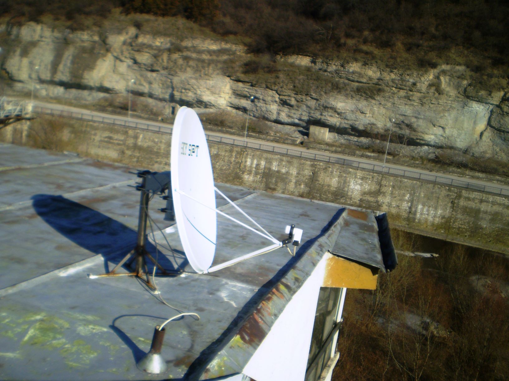

Има нагреватели които се монтират на гърба на чинията за обезледяване през зимата.

Тя и паницата е моя. :-D Но с нея нямам проблеми. По точно изключително рядко ветровито е и го отвява а и преди да ме тресне гръмотевицата бях и с мотор.Като я разходя по небето и снега падне колкото и да е лепкав.

Мисля, че от 30 до 40 санта ще е достатъчно, щом е ветровито, едва ли ще натрупа повече..
Иначе ги правят и по 10-15см.по таваните .
Не се занимавай с глупости ами го пусни отпред на фасадата.
Въобще ме е желателно смукателната страна да е от към вятъра.
Зимата ще се скъса от дефрост като му натъпче питата със сняг.
Даже е добре като го пуснеш под ръба отгоре да му сложиш една ламарина за навес.
Е, ако ще го ползваш само лятото и преходните сезон, драма няма.

Знам, че е това е по удачния вариант ама не ми се виси на долу с главата докато го монтирам на фасадата, а и ще е голяма заигравка заради изолацията.
Andri01 - майстор
2 бр. такива ,монтирани по такъв начин,на "място където всички Варненски ветрове,си дават среща"/ , работят вече над 15г. Само за затворени отстрани и отзад/на разстояние/ и 30-на см. козирка от горе,на пред и отстрани.
