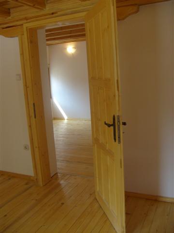

housedoktor - майстор
Вчера завърших лакиране с оцветяване.Собственика имаше ограничени финанси .Използвахме водорастворим светъл лак на водна основа за оцветяване и 2 ръце лак за паркет с тефлонова добавка също на водна основа с прешкурване между слоевете .Резултата ми хареса
S6300852 (Small).JPG (19.15 KиБ) Видяна 5120 пъти
