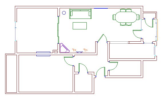

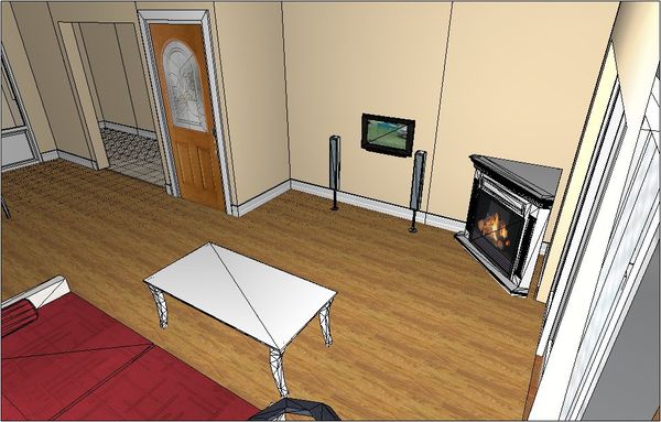

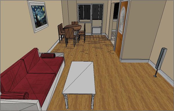

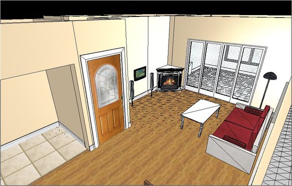

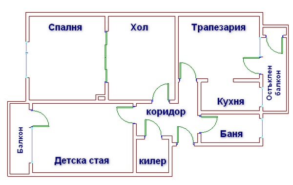

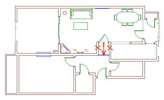

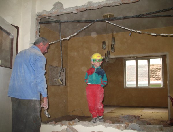

А сега по моята тема. Наскоро се сдобих а апартамент, който искам да преустроя. Идеята ми е да се разшири кухнята за сметка на част от терасата. Да се премахне преградната стена между трапезарията и хола, като по този начин се създаде едно голямо просторно помещение. Все още обмислям варианта за камина с водна риза, за отопление на целия апартамент. Ще съм благодарен за всякакви мнения и идеи относно преустройството и най-вече за интериорното решение кухня-трапезария-хол. Смущава ме малко и факта, че като цяло апартамента е малко тъмен. Спрял съм се на идеята за окачен таван от гипскартон на две нива със скрито осветление.
Идея за преустройство
Начално състояние

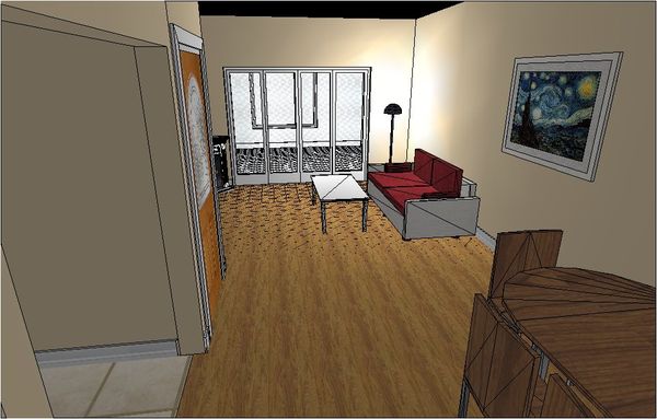

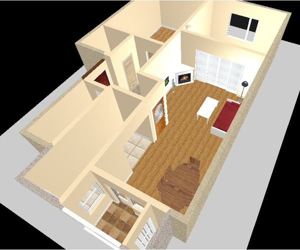

Ето и още малко картинки от проекта:

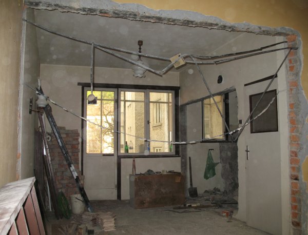

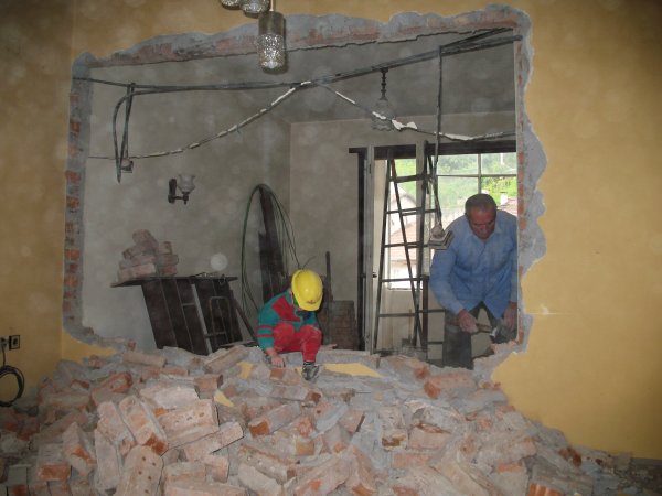

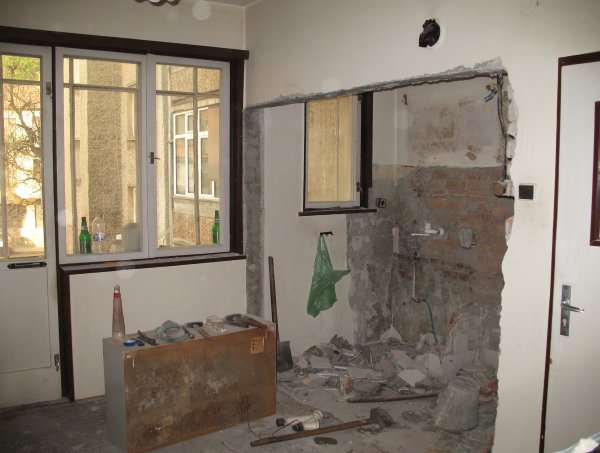

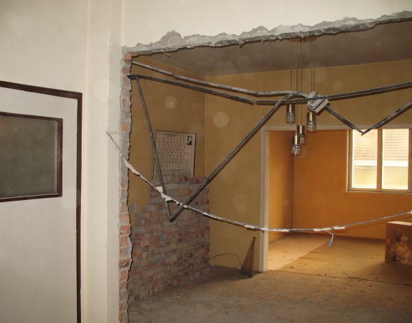

Започна се....
Ужас! Поизкъртихме няколко стени, малко плочки и ето какво се получи. Най-хубавото е че половинката се отказа от разширението към балкона. Ще мислим по въпроса за Г-образна кухня. За сега не можем да наместим уредите, но трябва да се получи, има достатъчно място.
Все още приемам идеи. (Докато не съм съборил още нещо :-D )

Изглежда много креативно, каквото й да значи това, но ми се струва, че много средновековно е затворена кухнята. Аз бих и сложил огромен шубер, антрето към хола отпада, остават символични колони (те и носещи).

Не съм съгласен с Емералд. Френски прозорец към балкон не е най-практичното нещо на света - само се сети колко неща се натрупват с времето на тоя балкон... да са ти непрекъснато пред очите нещо не ми се нрави. Освен това се съмнявам да се увеличи значително притокът на светлина по този начин, при положение, че и самият балкон е затворен...май.
Относно къртенето. Аз лично бих преместил вратата на хола на стената от коридора/и объщаш отварянето надясно/ - така печелиш едно малко ъгълче полезно пространство, което обаче, ще ти отвори хола и кухнята много. Махаш стената, която остава между вратата и кухнята и си слагаш барплот или пък просто оставяш отворено към кухнята - съвсем ще ти се промени. Нямам веме да го чертая, извини ме за нескопосния едитинг.
Усвояването на терасата би помогнало много да се увеличи обема и да поразместят нещата по-функционално, но щом жената не дава, значи не)))

На хола съседите му казват "вестибюл" - както и да се превежда :) Апартамента е 85 кв.м. първи етаж, над магазинно помещение. Изложението е изток (трапезария) запад (спалня). Мисля, че единак е прав относно френския прозорец към балкона. Още едно неудобство е, че блока е Г-образен и малко си надничаме "по съседски". Между другото, трапезарията не е чак толкова тъмна. Проблема е с частта където трябва да е хола, но пък там ще е кът за почивка и мисля че с добре подбрано изкуствено осветление ще се получи приятно. Надявам се.
Принципно сме решили как да изглежда кухнята. Тези дни ще се срещнем с консултант на фирмата която ще я прави. Ще кача схема на проекта когато имаме завършено виждане. Много ще се радвам ако намериш време за коментар и идеи по дизайна, както за кухнята, така и за цялото помещение.
единак,
Не става! Коридора е една плетеница от колони и трегери (нали така се казва). Не може да се бутне нищо. По същата причина се отказохме и от усвояването на терасата. Съседите са си разширили кухнята, но не е добре. А по въпроса за вратата на хола, все още не мога да реша накъде да се отваря - "и тако и вако". :)
prascho - майстор
Щом не може да се бутне нищо в коридора тогава вратата на хола да се отваря към коридора!!! Що ми се струва, че е сбъркана цялостната идея на ремонта. Аз бих обединил на първия чертеж спалната и хола в едно помещение обединяващо хол+трапезария+кухня, докат бившата трапезария и кухня в нова спалня. Гледам да избягвам колкото се може повече преходни помещения, а варианта с тази голям стъклопакет между бъдещия хол и спалня никак не ми хваща окото. Винаги трябва да ти е изрядна спалнята при наличие на гости щото се вижда всичко! Но аз съм консерватор и сигурно мисля доста старомодно, не ми обръщайте внимание.
