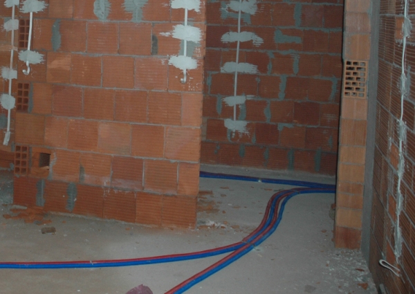

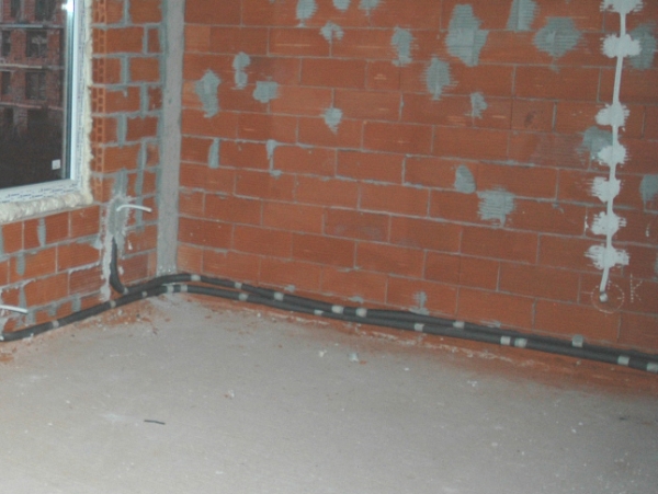

"Подовото отопление" под паркет за мен е "No-No". Опитах се да издиря една снимка за нагледен материал, но не успях. Ще трябва да отнеса фотото до офиса.
Там, под иначе качествен дъбов паркет, минават тръби за парното.... В резултат на което, паркетът се е разместил и хоп фуга >1см. Защо и как, няма значение мисля но аз направих следното: вместо тръбите да минават по пода, помолих парнаджиите да ги пуснат по стената там, където ще има паркет, и по пода, където ще има теракот/гранитогрес.
Ще видим докъде ще я докарам :)
Тръби за парно по пода
В стената
Todor - специалист
значи ли това, че ако тръбите на парното минават по пода, ще бера ядове с паркет (ламинат)? И какво може да се направи, за да се избегне отваряне на фуги?

Ако мога и аз ще направя снимки за да се види точно откъде се показват тръбите в нашия апартамент (точно от ъгъла между външните стени и пода под прозорците). Нямам си абсолютно никаква представа как в крайна сметка е изпълнена тец инсталацията при нас (дали евентуално има шанс тръбите да минават по стените а не по пода). Все пак още утре ще се информирам как са поставени, много се надявам да са както при теб :sad:

НЕ твърдя със абсолютна убеденост, че ще се отворят фуги. Всичко зависи от влажността на паркета и строителната влага на пода.
НО: подозирам, че при награването на тръбите, част от паркетините съхнат по-бързо и се свиват. От там и разместването. Не е сериозен проблем, ако паркетът не е лепен. (Съдейки по това, което съм чел, при първото полагане паркетът не се лепи за пода).
Собсвеникът на фирмата строител се опита да ме убеди, че "абе след година две ще го пренаредиш, защо сега да местим тръбите". Да, ама аз не искам да го пренареждам. Затова се обърнах директно към момчетата, които полагаха инсталацията и срещу 100 лева и кило ракия ми ги вкопаха в стената, че и изолация поставиха - при това след като вече ги бяха положили по пода. Ако не са изляли замазката отгоре не би трябвало да имате проблеми с убеждаването.
Не съм сигурен, че избраният от мен вариант ще проработи, но поне базирайки се на това, което видях в офиса миналата зима... не искам да рискувам. Днес ще се опитам да направя една-две снимки, за да покажа нагледно, как в центъра на абсолютно всички помещения, където минават тръбите за тец, са се отворили фуги. И е нормално - ходейки бос по именно тези участъци се усеща сериозна температурна разлика.
