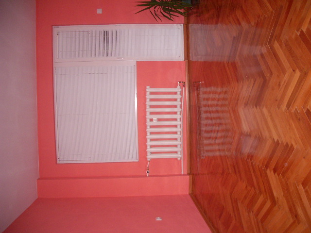

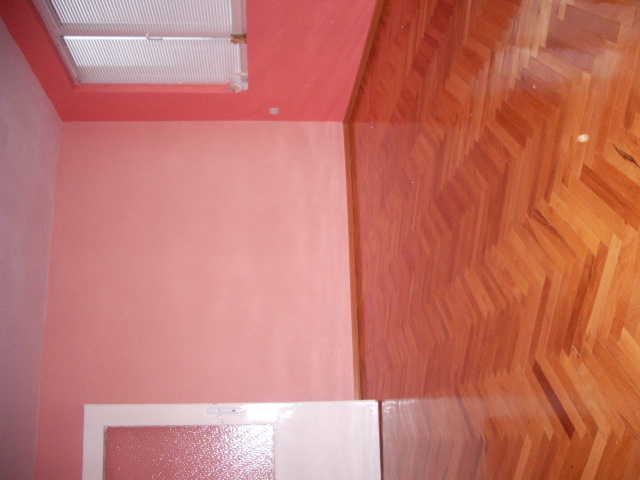

Ето и малко снимки за визуализация
стаята по дължина, в дъното е малкият прозорец
А това е противоположната страна на стаята
joro 107.jpg (117.89 KиБ) Видяна 7331 пъти
:sad: Хайде, бе хора - пишете!
Затрудних ли ви или не ви е интересно? :?:

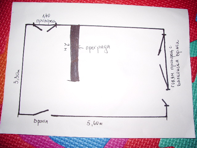

Дай някаква схемичка на помещението за ориентиране с разстоянията.
Ей сега ще направя макар и на ръка схема и ще я покажа!!!
Ето и обещаната схема на стаята. Извинянайте за вида и, но съм скарана с чертането.
Н втората снимка давам като пример какво ми харесва като преграда, но в нашия случай трябва да е двулицева и да има нукакъв начин за закрепяне, защото нума да е опряна в стена. Максимални размери - дължина 2м, вис. 1.30 -1.40м
А от гипсокартон - идея нямам какво може да е.

това схемата на стаята

invizitor - специалист
това на снимката става без проблем на двулицево.при размери 2 на 1.40 м широчина около 40см и добра нивелация може и да няма нужда от закрепване,но може за по-голяма сигурност да се хване през страницата там където опира със стената.
Pepina - напреднал
Секцията е много подходяща за разделяне. Може да въртите телевизора в двете посоки. А и с тези два прозореца - никакъв проблем. Забравете за гипскартона.
