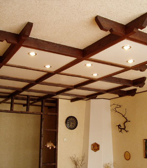

Мими

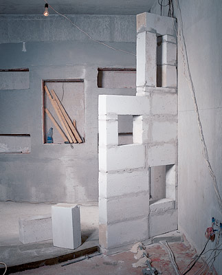

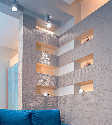

Ето една идея с декоративна решетка от газобетон, дърво и стъкло, умело съчетана с подобен таван. Малко битово.
masteradmin - майстор

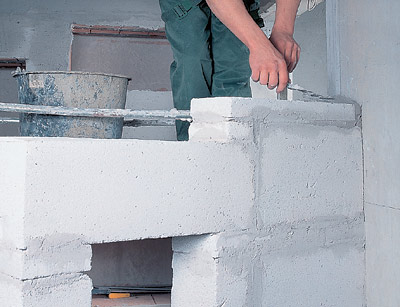

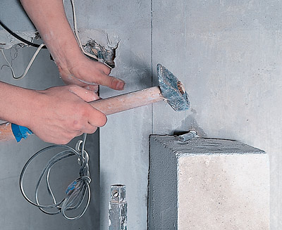

Ако искаш с газобетон също е бързо и лесно само дето трябва на края да се измазва.
Важно е само от двата края стената, добре да се свърже с клинове, арматура или нещо друго.
Тук таме ,могат да се оставят ниши.
Заковава се една дъска на пода и една се отвесира на стената и после дай блокчета теракол и т.н. и готово

Дай воля на фантазията, не оставяй стената гола.

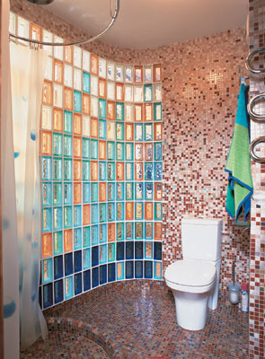

Търся информация за преграждане на хол със стъклени тухли, за да минава светлината. Дали така ще се изолира и шума?

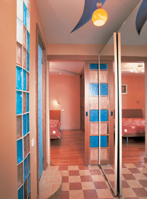

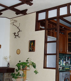

Стъклото е добър проводник на шума. За да има звукоизолация ти трябва нещо с по - малка плътност, което поглъща шума. Все пак виж 1-2 снимки.
Така изглежда откъм коридора
Така изглежда отлъм тоалетната
