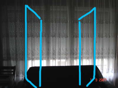

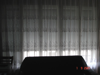

предстои ми смяна на дограма на прозорец с размери 3х2 м, който в момента е с 5 секции и е с двойно отваряне (вътрешни и външни крила) с перваз между крилата 20см.
(знам че това не е типичен френски прозорец, защото не стига до земята, а и не се минава заникъде през него - освен за плочките 2 етажа по-долу :evil: , но все пак е най-близко до френските)
За момента плановете са да се запазят 5те секции като само 2ра и 4та станат отваряеми, но ще ви бъда благодарен и за други идеи
Върти ми се нещо да го нацвъкам на квадрати, (не ми се мисли за чистенето след това, а и не мога да измисля кои да са отваряеми без да е грозно и да личат) но май както си е в момента повече ми харесва
Ето какво сме измислили засега

Можеш да го разделиш на четири и да направиш средните две крила да се отварят заедно с летящ кемпфер (без неподвижен делител помежду им). Така ще имаш по-голяма отваряема площ и съответно по-удобен достъп за почистване отвън.
Rockwalll - специалист
Благодаря velsi
мислих го с 4 секции и с 3 и с една. Въпросът е че искаме да се запази "френския" вид с повече и по-тесни секции.
Отваряемостта е само за почистване и нищо друго - стаята има врата към тераса, която се отваря и ако трябва да съм честен бих предпочел изобщо неотваряеми секции, но ще трябва да имам удължител за миене на стъклата дълъг 3 етажа и пожарникарски шланг за изплакването.
Друг вариант е една отваряема секция и да се върви по перваза при чистенето (със застраховка живот в джоба) :-D
Този долу е от нета и е с 4 секции и е точно както каза ти, но той е и с горни части, а нашите крила, ако се вижда на снимките са по-дъли и без гора част. не знам при височина 2 метра дали летящият ще е стабилен - имаме истински френски на друго място (като втората снимка) и не съм възхитен от изпълнението му - точно в долния край играе и ако го напъне вятър в буря като нищо ще пусне вода

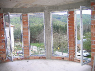

И ние се чудихме доста, когато трябваше да правим нашите...
В крайна сметка ги направихме ето така:)
изглед
