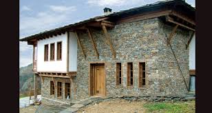

става дума за основно ремонтирана къща - комина е от коминни тела -20ки, в който влиза иноксово гофре 18см. Тягата е просто перфектна но при дъжд влиза вода между гофрето и комина и чугунената камера почва да ръждясва отвън. Стила на къщата е традиционен - отвън комина е облечен в гнайс и има една голяма тикла като шапка на 15см над устието на комина. При тих дъждец си върши идеална работа, но когато духа и вали (мястото е открито е и доста често се случва ) пръските набиват странично под шапката и попадат в комина.
Има ли някакви решения дето да не развалят външиня възрожденски изглед на комина?

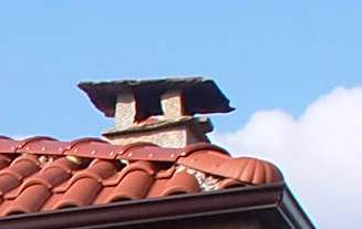

Не е много добра снимката но мисля, че се добива представа. Височки ли ви се струват подпорките на шапката? Сега се замислих, може да пробвам да надигна с 4 скални плочки вътрешното отверстие на комина така, че да се доближи отдолу на 10-ина сантиметра от плочата и да видя доколко ще се реши проблема и дали няма да разваля много тягата.

А периферията на тая шапка по-голяма ли е от периферията на самия комин? Мойте съм ги отпуснал с по 7-8см отстрани по-широки. Да чукна, за сега няма проблем. Аз съм ги монтирал хоризонтално, не с наклон. Да не би да ти е ориентиран наклона обратно на север-североизток? Смисъл по принцип от там пръска зимата повече.. :?
О да - поне 15-ина см отвсякъде - комина казах е от тела с отвор 20см а шапката над него е едно 50х70см. Не мисля, че става дума за конденз понеже преди слагането на камината си спомням как след дъжд съм намирал оставените под комина стари кашони прилично мокри. Още не съм слагал вата между гофрето и комина поради обсъждания проблем - не ми се щеше да натъпча с вата дето ще се мокри и мухлясва при всеки дъжд с повечко вятър.

Интересно, явно доста си повдигнал тогава шапката. Моите са по 20см повдигнати уж нямам те засега или и да има не съм видял..
