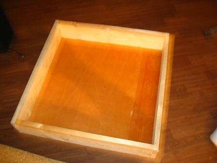

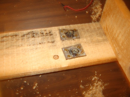

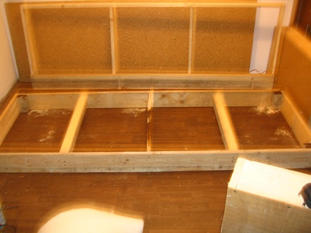

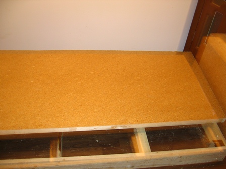

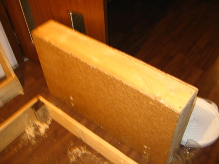

rgadzhev - специалист
Така го направих аз. Има и възглавници за отзад нямам снимки, но се правят лесно, всички калъфи са със цип. Не е трудно, но отнема два дена. Дамаските са дебели и ще ви скъсат нервите ако ги шиете с нормална шевна машина като мен.
