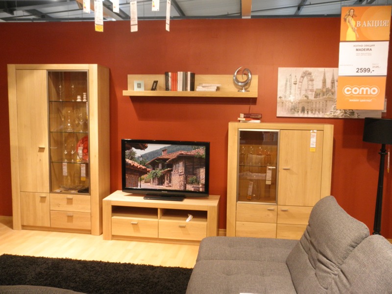

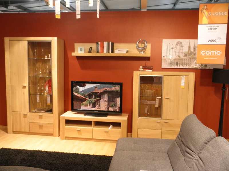

Колко приблизително би струвала тази секция направена от ПДЧ Егер /светъл цвят, подобен на този/.. С малки корекции. Да има 4 броя чекмеджета на ТВ шкафа, а пък под витрината да си е врата с панти. Струва ми се добро съчетание между витрина и скрита площ. Намирам я за функционална.
П.П. Дълбочина на модулите 35см и 45см на ТВ шкафа. Широчина да кажем по 100см всеки. Височина на витрината 200см.
nikolovvd - майстор
Не по-малко от 400-450 лв. и то с някой условия.
На TV шкафа и сега може да се сложат чекмеджета, ако се махне блендата отгоре.
Що се отнася до вратичките - материала е същия като количество, но няма да му правиш разкройка и кантиране. За сметка на това слагаш панти.
На тези шкафове най-капризната част са стъклените вратички, защото първо трябва да пробиеш минимум два отвора за захващане, а в общия случай 3 и дори 4 при по-големи размери. После трябва да използваш специални пластмасови втулки и накрая трябва да внимаваш при затягането, да не пръснеш стъклото. На местата където стъклото се допира до шкафа при затваряне, трябва да сложиш някакви меки силиконови пъпчици или по капка силикон, за да не се удрят в ПДЧ-то.

Като се замисля може и в този вид да остане. Двата отвора на ТВ шкафа ще се ползват за вътрешен модем на сателитна ТВ. Отгоре ще бъде място само за ТВ-то. Стъкларията по принцип я одобрявам само ако е в рамка, както е в случая на снимката. Не ми харесва витрина само от стъкло. Вижда ми се нестабилно и по-опасно. Ако се счупи в рамката то само ще спука и няма да се разпадне венага. Също се замислям и за стъклените рафтове дали са добра идея.
При всички положения ще мога да сглобя детайлите ако са готови. Сложно ли е да се разкроят детайлите с размери.
Предпочитам да заложа на качествено ПДЧ в предпочитан десен и цвят, на качествени панти и механизми. Да икономисам от монтаж. Вярно няма да имам 2 години гаранция, но то и гаранцията във веригите е много относително нещо.
