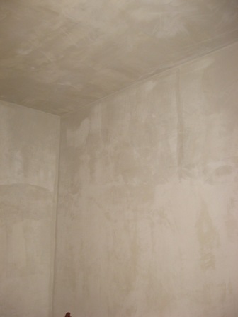

Здравейте, майстори и любители!
Не можах да намеря къде точно да си публикувам въпроса и го слагам тук, въпреки, че е все едно за коя стая се отнася.
Накратко, преди почти седмица си тръгнаха майсторите, след като шпакловаха стените и тавана с гипсова шпакловка, но тя все още стои на петна като мокра и тук там се виждат съвсем леки пукнатини.
А сега подробностите:
Блокът е 30 годишен, тухла. До сега стаята винаги е била с тапети. Сега свалихме тапетите до мазилка и извикахме майсторите. Казаха да купим "Унифор" и друго не са искали. Работиха миналата седмица от понеделник до петък и този понеделник. От миналата събота до сега (днес пак е събота) в стаята постоянно работи климатик, с идеята да изсуши стените, но те все още си стоят на тъмно сиви петна. Имам един часовник с влагомер. В началото показваше влажност на въздуха малко над 80%, а последните 2-3 дни се движи между 50% и 60%. Много рядко стига до 64%. Като си тръгваше майсторът каза, че след два дни мога да започвам да боядисвам, но нещо не ми се вярва - като ги гледам тъмни петна има по всички ръбове и ъгли, където въздухът най-малко се движи. Затова и си мисля, че е влага. На едната стена и част от тавана също е мокро (или поне тъмно сиво на цвят) и тук-там по другите стени.
В сайта на "Технокорект", за "Унифор" пише "Шпаклованите стени изсъхват напълно до 90 мин. след полагането." От седмица чета навсякъде в нета и основно тук и попаднах на всякакви мнения за това, колко време съхне гипсовата шпакловка и всички са повече от упоменатите 90 минути. Чудя се колко още да го чакам това чудо преди да започнем с грунд и боя.
Следващите ми притеснения са, че когато отворя да се проветри в стаята (при външни температури над 5*С) започва да се чува едно страховито пукане от стени и тавани. С времето все по-рядко и тихо пука (в началото се чуваше от съседната стая), но продължава и сега.
Вероятно е свързано със споменатото пукане, но днес забелязах, че на няколко места по стените има микропукнатини. Да разчитам ли, че (както се казваше в онзи виц) като сложа боята и ще го стегне или... :? Не ми се цапа повече, искам да го "вапцваме" и да се приключва, но има ли опасност тия микропукнатини да станат ОГРОООМНИ?

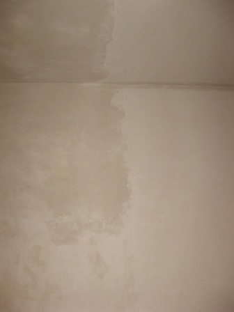

Качвам две снимки. Интересното е, че бялото на първата снимка последно е шпакловано преди 5 дни, а сивото - преди 8.
С други думи - да го чакаме ли още и до кога? Свекърва ми твърдеше, че имала една стая дето цяла година стояла на шпакловка, но петната не изчезнали. Т.е. не става дума за влага. И още - да се шашкам ли от пукането или да не ми пука?

Според мен вече е сухо , петната не са влага , а е резултат от различната плътност на разтвора за шпакловане. Едната бака е била с повече вода другата с по-малко. Колкото и да е странно след изсъхване понякога придобиват различен цвят.
Колкото до пукнатините , ако наистина ги има не е на хубаво. Не знам защо , но си мисля , че може и климатикът да е забъркан.

Това, че пукнатините на а на хубаво и на мен ми е ясно. И аз предпочитам да ги нямаше, но мога ли да се надявам, че грундът и боята ще ги покрият достатъчно, че да не се появят пак. Те са наистина много фини, и съм намерила само 3-4, но все пак ги има.
Разбирам, че може би различните партиди шпакловка съхнат по различен начин, но все пак колко време е нормално да съхне шпакловката? Колко дебел е пласта - идея си нямам, но ако може да помогне за стая 20 м2 (около 60м2 е всичко шпакловано - стени и таван) отидоха почти 7 торби "Унифор".
На какво се дължи пукането и пращенето от стените и тавана при проветряне? Значи ли, че съхне още или какво? Би било неприятно (а и не ми се вярва) от тук насетне на всяко отваряне да ми трака така.
П.П. Вината на климатика може да е единствено в по-бързо съхнене. Иначе всички пукнатинки, които намерих са в другия край на стаята, а не насреща му. Хм... и от балконската врата са далеч...

Съветвам те да изчакаш още малко/седмица/,след което да провериш пукнатините дали не бият на кухо.Пукнатина не може да се покрие с традиционните/бюджетни/ латекси.Климатика според мен е грешка защото поема повърностната влага и създава напрежения в шпакловката които може би са причина за пукнатините.

Това дали ще се разраснат,никой не може да ти каже със сигурност още по малко, така само на гадаене(без инфо за старата мазилка в какво състояние е била).Боята ще ги покрие ,няма страшно.Проблема ще ти е ако тръгнат да се разрастват.Боядисвай смело и не го мисли толкова.......

Шпаклофката не трябва да е над 2-3 мм демелина иначе започва да се пука освен ако не е на основата на микроцимент но там цените са други .
Боята НЯМА да те спаси от пукнатините каквато и да е ,за малки пукнатини се слага специлна основа която сущо много скъпа и след бреме пак се пука.
При такива ситуации аз правя следното слагам мрежа 4мм и мажа с лепило за плочки 100 което го търкам като мазилка с пердашка и вода и се получава идеална повърхност. И колко време шпакловаха тия маистори,колко квадрата?

Цветовите разлики не би следвало да Ви притесняват. Те се дължат на различното изсъхване на гипсовата шпакловка, както и евентуално на разлика в дебелината ѝ. Пукнатините най-вероятно са се появили поради наличието на студена основа, бързото стопляне и последващото охлаждане след проветряването. За съжаление те няма да спрат своето образуване. Това, което можете да направите е да грундирате с дълбокопроникващ грунд и след това да боядисате.

30 год . тухла ! Възможно е пукнатините да са вследствие на "жадни" стени ( бързо съхнене) в комбинация с лош материал ! Може би е трябвало да мокрят стените преди да шпакловат , но нали са майстори трябва да знаят тънкостите.
