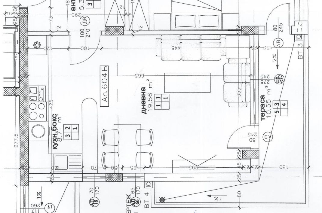

В момента правя ремонт на нов апартамент и нещата бавно пълзят и към хола.
Та за това помещение имам няколко въпроса, но преди това да ви ги покажа на скица.
Ето това е предложението от строителя:
На мен много не ми харесва идеята за бар плот. Чувам че само заема място, а освен фасон не предлага кой знае какво...

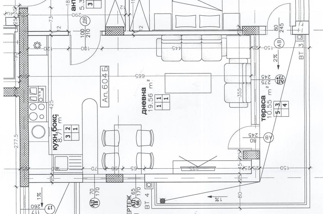

Освен това кухненската част ми се струва много нагъчкана.... та затова модифицирах по план нещата ето така:
в този вариант малко ме притеснява кухненската маса. Някак си дали не заема твърде много място в центъра?
Ако имате сходна дневна ще се радвам на вашите мнения, съвети, снимки...

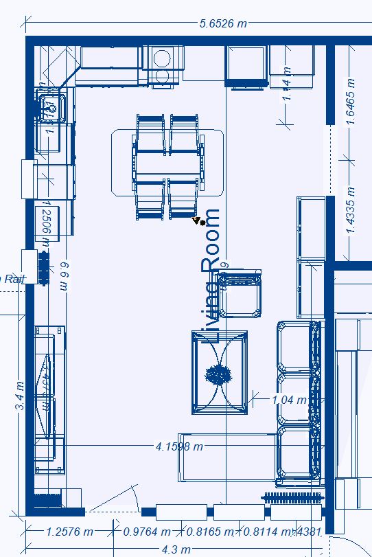

colyo - специалист
При мен разположението е подобно и жената се тръшна, че искала да и е широко та софтуерно и с 235 размествания стигнахме до следното:
На дивана и на масата за хранене свят им се зави от разместване.
Стаята е 5 х 6 метра, а ето и как изглежда на практика (остана място да се играе хоро и още чакам жената да ми го изиграе):

colyo - специалист
Ако ти е допаднала идеята и имаш питания, не се притеснявай, питай. Пък ако трябва и още снимки ще направя.
