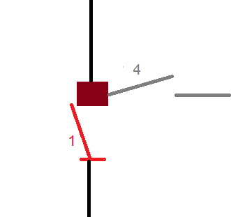

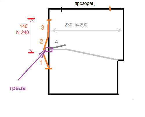

след много мъки успях да измисля как да преустроя жилището, за да няма преходни стаи.
Ето това трябва да се случи:
room 2.png (11.96 KиБ) Видяна 5406 пъти
1, 2 и 3 е трикрила врата, като отварящото се крило в момента е 2.
Трябва да се изгради стена на мястото на крила 2 и 3 и крило 1 да стане вратата за стаята. Крилото в момента се отваря в нужната посока, но трябва да се изгради каса на мястото на затварянето и да се добави брава.
другата част от проекта е да се изгради стена на мястото на сивата линия и съответно врата за помещението. Идеята е да се използва крило 2 от трикрилата врата, за да бъдат в един стил. Реално там има брава, но ще трябва да се направи нова, защото ще се отваря в другата посока.
Идеята за момента е да се сложи една дебела греда на мястото, където ще се затваря първата врата врата.. която греда съответно да служи и за закачане на втората врата(номер 4 от картинката).
За момента сме се спряли на този вариант, като идеята е стените да се изградят с гипсо-картон. Разбира се, бих чула и други идеи, но по-скоро въпросът ми е да ми препоръчате майстор, който би могъл да го направи.
Търся оптималния вариант цена/качество.
Благодаря предварително

Бе то хубаво идеи ама що стената дето ще се изгражда е така на криво /много дразни на скицата,представям си след като се направи/,и още един въпрос -Помисли за осветеноста на помещението след стената,в момента влиза светлина през прозореца,след реконструкцията ми се струва че ще стане като мазе :)
Благодаря ви за отговорите.
Пода е дюшаме, тавана е .. ами сигурно е мазилка.. няма гопсо-картон или нещо друго, ако това е въпроса.
Да, в София се намирам..
Да, наистина ще стане тъмно помещението по средата, но това е най-лесния начин да се разделят стаите, така че да няма преход от една в друга. Приемам забележката .. да помисля за повече осветителни тела във вътрешната част. Благодаря!
Избора между картон и итонг е защото итонга все пак тежи повече, а тук сме по средата на стаята. Няма ли да дойде повече в тежест на конструкцията? Поне така реши нашия семеен съвет :) Поправете ме ако греша.
А какво мислите за тази греда, която е носеща и за двете врати? Мен лично доста ме изненада тава решение. На вас като специалисти как ви се вижда?
