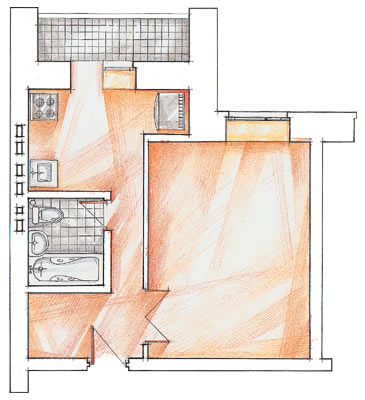

GENIALNO!!!! mnogo mi haresa minignezdoto:) toku shto si kupihme sushtia apartament,samo 4e ima terasa pred kuhniata i hola.iskah da popitam kak se izbiagva problema s razbivaneto na takava goliama stea v jilishteto.nasheto e v epk na 1vi etaj-ne e li opasno? :?
predvaritelno blagodaria za otgovora :)
velsi - Почетен майстор
Това най-добре ще ти каже специалист конструктор на сгради, с какъвто не е лошо да се консултирате. Ако той каже, че може - събаряйте на воля. Добре дошла и ако обичаш пиши на КИРИЛИЦА. По-лесно е за всички.

Казано на прост език, в ЕПК не може да се бута каквото и да е, ако е от бетон и е дебело над 12см.

Забрави за това "минигнездо". Там е бутната носеща стена,преработките изобщо не са законни. На първи етаж- в никакъв случай !(колко етаже е блока?)

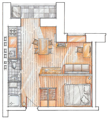

П.П. Ако имаш възможност, и искаш консултаций,приложи някаква схема на т.н."минигнездо",иначе няма как да стане !
áëîêúò å íà 8åòàæà,íå å ìíîãî âîñîê,íî âñå ïàê...çíàì ëè
êîëêîòî äî èäåÿòà çà ìèíèãíåçäîòî,âçåõ èà îò òîçè ñàéò,ïðèëàãàì ÿ îòíîâî :)

Не "знам ли"- абсолютно невъзможно е! На схемата са обозначени стените като неносещи, но това не може да е вярно. В гарсониера не може да няма вътрешни носещи стени или поне колони, та каквото и да е строителството. На първи етаж въобще бутане на стени не може да става. Още по-малко пък ЕПК.
ïðîâåðèõìå ñòåíàòà è ñå îêçà äîñòà òúíêà /íÿìà è 10ñì/ è áèå íà êóõî,òà ñåãà èçïàäíàõìå â öõóäåíêà êàê ìîæåì íàé-ôóíêöèîíàëíî äà ïîáåðåì ñïàëíÿ ñ ìÿñòî çà äåòñêî êðåâàò÷å. âñÿêàêâè èäåè,ñà äîáðå äîøëè ;)
