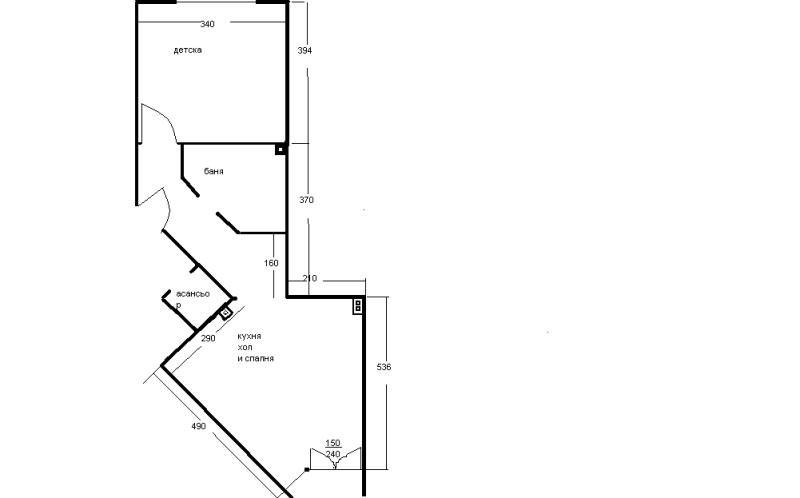

ПРИВЕТ НА ВСИЧКИ.НУЖДАЯ СЕ ОТ ПОМОЩ.КУПИХ ЖИЛИЩЕ-НОВО СТТРОИТЕЛСТВО.ПРОБЛЕМА Е ЧЕ ЕДНАТА СТАЯ Е С ОСОБЕННА ФОРМА И СЕ ЗАТРУДНЯВАМ КАК ДА НАПРАВЯ РАЗПРЕДЕЛЕНИЕТО.ИСКАМ ДА ОФОРМЯ КУХНЯ КОЯТО ДА ОТДЕЛЯ С БАР-ПЛОТ ОТ ХОЛНАТА ЧАСТ.А АКО МОГА В НЯКОЕ ЪГЪЛЧЕ ДА СЛОЖА МАЛКА СПАЛНЯ ТИП''ПРИСТА'' ЩЕ Е НАПРАВО СУПЕР.ЩЕ СЕ РАДВАМ АКО МИ ПОМОГНЕТЕ С ИДЕИ.ЕТО СХЕМА НА ЖИЛИЩЕТО(НЕ Е ПРОФЕСИОНАЛЕН ЧЕРТЕЖ НО МИСЛЯ ЧЕ ВЪРШИ РАБОТА)
АПАРТАМЕНТА Е В ГРУБ СТРОЕЖ

Много си загазил с този нестандартен апартамент. В този апартамент ти само можеш да си сложиш един разтегателен диван вместо легло. Детската направи спалня. Ти не можеш една стая да направиш 3 в 1
qnass - специалист
Като се замисля май няма да има спалня.Ще мина на вариант многофункционални мебели(разтегателни дивани и сгъваеми маси)но проблема е как да ги аранжирам в тази нестандартна стая :?:
velsi - Почетен майстор
А къде са водопровода и канализацията за кухнята? На коя стена ще е тя?
Emerald - модератор
Имаш прекрасни възможности и за легло в стаята, и за функционална кухня, и за дневна зона, но вместо да си говорим тук празни приказки, аз бих ти препоръчала да потърсиш професионален дизайнер за целта.
Palawnik - специалист
Тази стая прозорци има ли?
qnass - специалист
ГЛАВНИЯ ЩРАНГ Е В БАНЯТА.ОТ ТАМ МОГА ДА ДА ПРЕКАРАМ ВОДОПРОВОД И КАНАЛИЗАЦИЯ ДО КУХНЯТА(КЪДЕТО РЕША ДА Я НАПРАВЯ) ОТНОСНО ПРОЗОРЦИТЕ-ИМА ДОЛУ В НАЙ ТЯСНАТА ЧАСТ НА СТАЯТА(ПРОЗОРЕЦ СЪС ШИРИНА 75см И ВИСОЧИНА240см И ДО НЕГО Е ДВОЙНА ВРАТА КЪМ БАЛКОНА С РАЗМЕРИ 150/240см)СЪС СИГУРНОСТ ЩЕ МИ ТРЯБВАТ И ПОНЕ 3 ЛАМПЕНИ ИЗЛАЗА ЗА ДА БЪДЕ ДОБРЕ ОСВЕТЕНО.ВЕЧЕ ИМАМ НАХВЪРЛЯНИ ИДЕИ ЗА АРАНЖИРОВКАТА И ДО НЯКОЛКО ДНИ ЩЕ ГИ ПУСНА ВЪВ ФОРУМА

Ето ти пример за кухня за твоята крива стая. На мене много ми допада.
