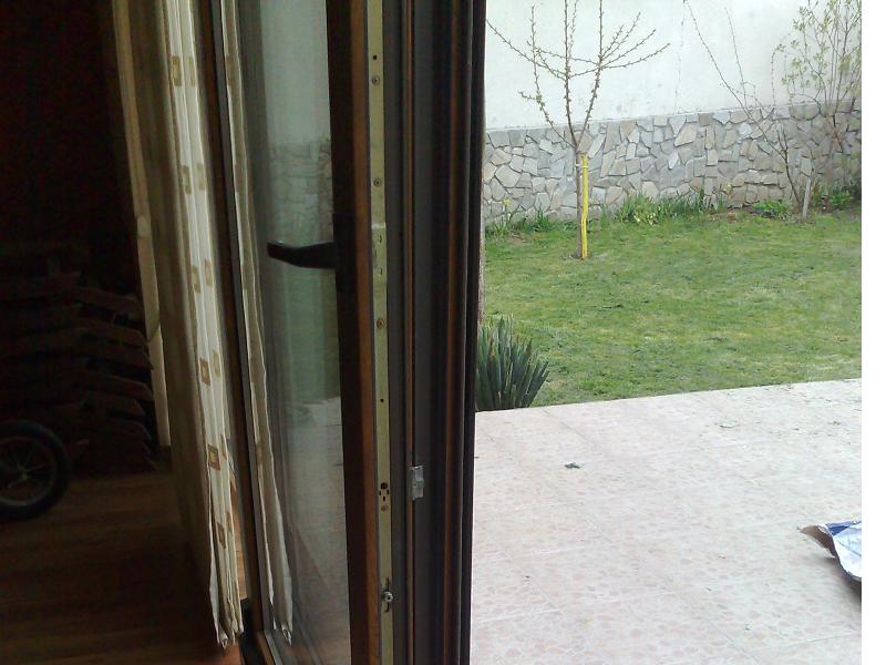

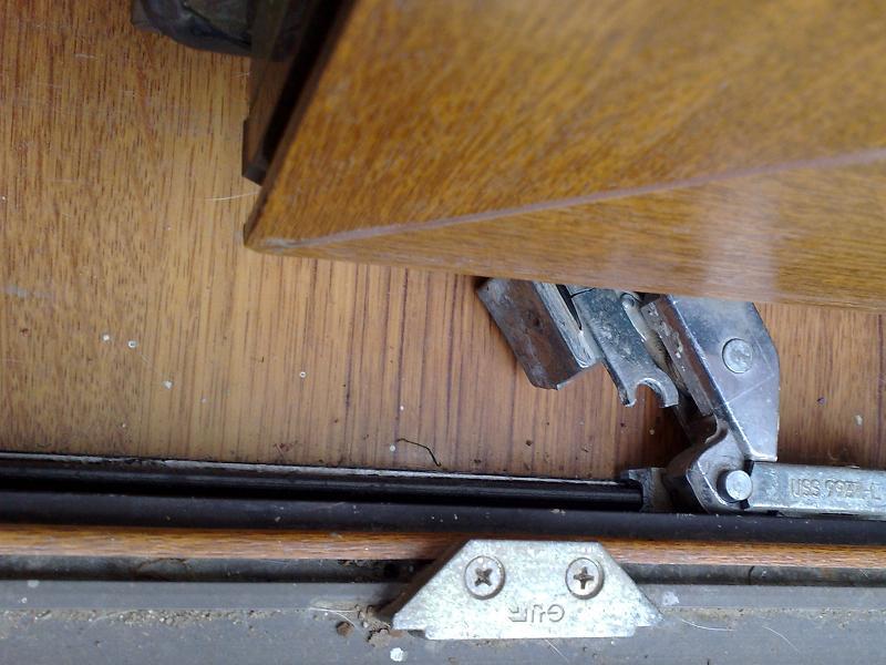

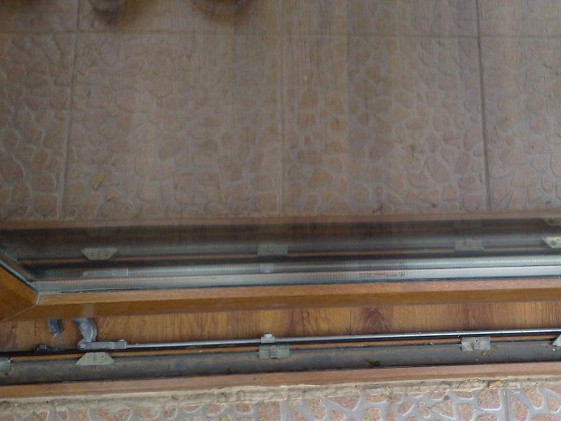

здравейте майстори!!!
имам проблем с единия водач(количка)на вратата
фирмата вече няма офис в София и ми искат 220лв за нова(цяла)система.
обкова на вратата е G-U но плъзгащата с-ма е някаква USS (турска май)
не мога да намеря такъв водач(или не знам къде да търся)
дали е възможно ако намеря все пак(с ваша помощ)дали може да се купи 1 или е нужно да се купува целия механизъм
номера на водача е USS 9932-L

проблема е решен 180лв.(120 за механизъм+60 за монтаж)
оригинален механизъм G-U директно от вносителя
alustyle
много съм доволен от обслужването
по-добре е така,180 оригинал,отколкото 220 турски :)
