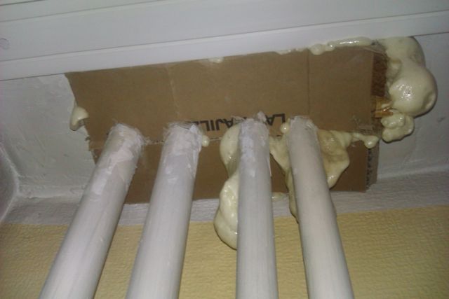

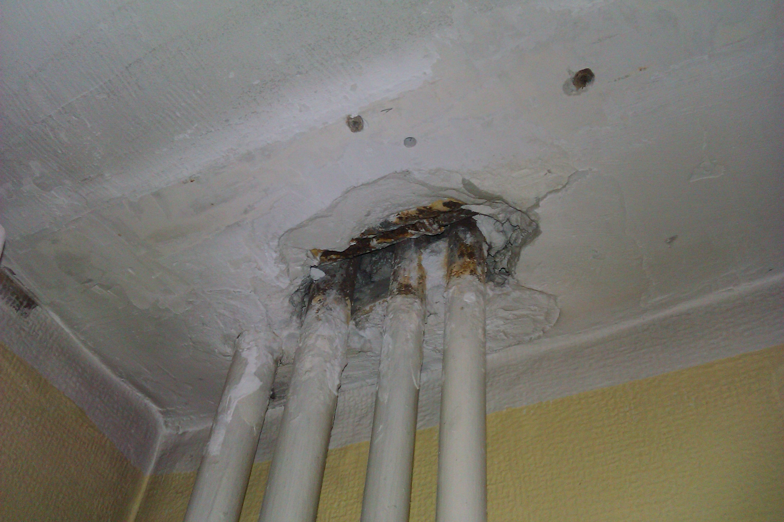

Дупката която се вижда беше замазана нескопосано с гипс. Реших да го махна и зейна този отвор. Вие как бихте го запушили?
Аз си мисля за 2 варианта:
1. Полиуретанова пяна и парче стиропор отдолу. Да напръскам в дупката с пяна и да сложа едно прарче стиропор отдолу. Струва ми се обаче, че пяната ще капе надолу пък и парчето стиропор незнам с какво да го подпра да си стои горе - ако пяната не се раздуваше можеше с нея да се залепи.
[s]2. Парче гипскартон[/s] и дупката да си седи празна, а гипскартона с обикновен гипс да го лепна. Но това няма да стане защото няма да купувам 2 кв.м. лист за 20х30см парче
Лошото и при двата случая е, че ще се получи неравност на тавана. Аз искам да бъде равен, шпаклован.
Очаквам предложения и благодаря предварително.

С гипс никога по-вече не подмазвай около метални тръби /гипса подпомага корозията на тръбите/. Почисти хубаво дупката от гипса и я запълни с хоросан подсилен с малко цимент, накрая една шпакловка и си готов. :drinkers:

Само пяна, не се впускай във филми. Закрепи едно парче велпапе на тръбите с тиксо, за да подпира пяната да не пада, после пъхни шлауха на пяната колкото може нагоре и действай. След като втвърди пяната я изрежи по тавана или с малка вдлъбнатина, шпакловай и си готов. :drinkers:

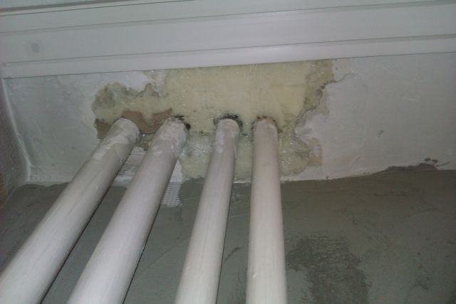

С пяна стана доста лесно, само дето тя слезе под нивото на тавана и ще ми бъде трудно сега зад тръбите да я режа за да я изравнявам. Може би направо да я замажа и да си остане малко надигнато там. Прикачвам снимки.
8180 - майстор
Добре си се справил.
Подбери дълъг нож, лист от ножовка (евентуално заточен) и под. Направи сам "резачки". Острие от широк макетен също, но внимавай за пръстите.
Довърши в същия дух нещата и ще си горд от резултата.
Успех!
