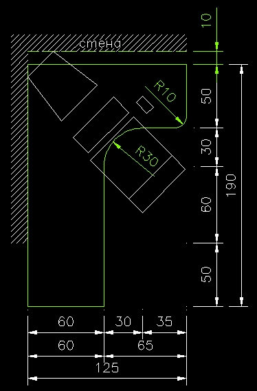

v1s
Мисля че точно сега е момента да опиша и моя проблем. Аз съм си измислил бюрото и съм приложил долу негов чертеж. Изрязал съм го от водоустойчив шперплат и ще го боядисам допълнително, но тъй като в моя ъгъл на стаята от едната стена се показва радиатор съм го отместил с 10см. Въпросът ми е: тъй като не искам в краката ми да се мота нищо, бих желал да го закрепя с конзоли за стените (и 2те стени са тухлени). От там 2 проблема виждам засега:
1) избор на конзоли (с достатъчна дължина), които да понесат товара отгоре и да преодолеят при едната стена +10см въздух
2) начин на закрепването им (смущава ме да не изкарам дюбелите или тухлите от стените при по-голямо натовраване), тъй като е по-сложна формата на бюрото имаме освен напречната сила и огъващия момент, усукващ момент който ще зависи от това как е натоварено бюрото ( а аз ще го натоваря :Р )
Благодаря предварително , отворен съм и към други предложения за захващането му (ако са по-лесни :) )
velsi - Почетен майстор
Нещо го няма този чертеж. :? Иначе мога да ти предложа решение.
v1s
Бюрото
