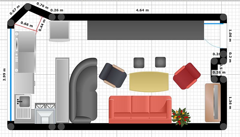

И така това направих набързо надявам се някои да има по свежи идеи
И така Голямата секция е на три части може да се разделя
А много се чудя къде да сложа хладилника ?
Ако имате идеи кажете
solo5 - майстор
според мен не са ти спазени реалните размери на меката мебел :?
P.S. според това, което виждам едно квадратче от милиметровата хартия отговаря на 100мм (10см)
тогава излиза, че една табуретка ти е квадрат със страна 30см :?
и се създава илюзия, че можеш да събереш всичкото това обзавеждане и пак да изглежда просторно :roll:
хола в гарсониерата ми е със същите размери и затова се съмнявам, но може и да греша :roll:
наистина ли двойката диван е голяма колкото тройката ?
масата излиза, че е 1м дълга, но ми се струва, че такъв модел са поне 1,50м :?

Ако хладилника се смести в дясно на чупката на терасата?
Уреда под прозореца не го разпознавам.
Не е ли по-удачно един ъглов диван в стаята?
mim - специалист
мивката там до печката само до бели и неудобство ще води, а и самото използване на мивката ще е трудно клонящо към мъчително :?
заобленият диван според мен е излишен, на негово място 2-3 щъркела за "похапване на крак" на бара
в кривия ъгъл може да се измисли "криво" шкафче, иначе освен саксия не виждам с какво друго може да се оползотвори
или друг сценарий: долу където е печката, да се разшири и да се вкара хладилника, до него мивката, ъглов шкаф, печка, пералня, кривия шкаф
чупката в дясно може да поеме 1 малко шкафче за списания или полица с лампа, до него дивана и тв-то да отиде в голямата секция насреща

Според мен по-добре да удължиш плота на кухнята до край, защото тази гадна чупка...

'ич не е наред тая рисунка.
През входната врата гъзлем ли ще влизаш ??
Според снимката вратата се праска във секСцията още преди да се е отворила напълно.
За кухнеската част да не говорим. Изглежда като наказание за ползвателя. А като отвориш хладилника и става мале малеееее.
Размерите както ти казаха не се връзват.
Ако не си го направил или купил нещата си помисли добре.

dts извинявай,но не може човек твърдящ ,че се занимава с мебели да сътвори такава дивотия :wallbash:

solo5 написа:
диван 180/80
диван2 189/80
табуретка 30/30
фотьойл 70/58
така е има място

О братле аз знам как да го направя но показвам мебелите който ги има а не че е направено

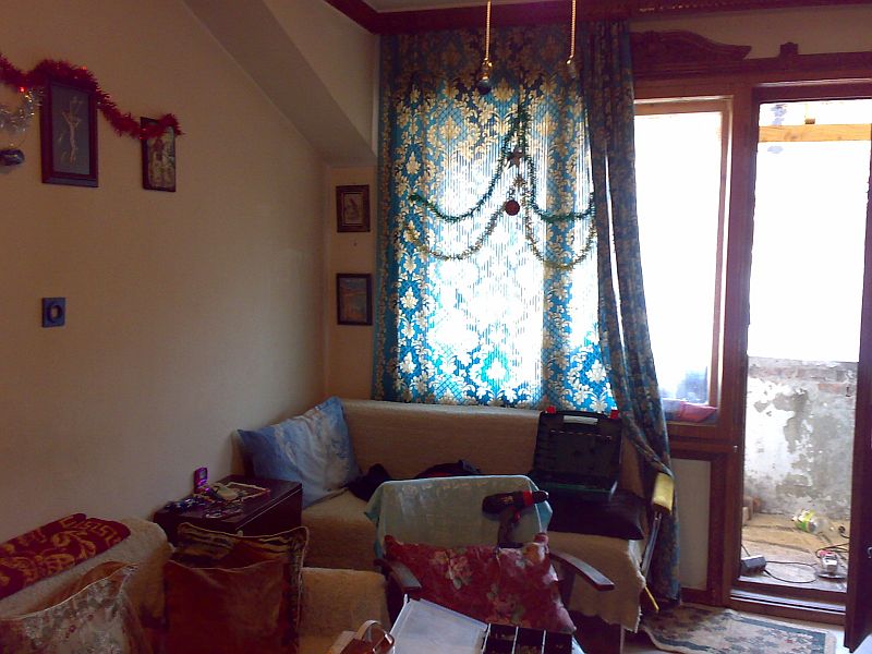

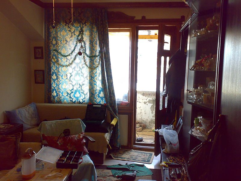

Все още прозореца не е изкъртен така че ето малко снимки да не се гада е

dts написа:
табуретка 30/30
аз такава не съм виждал още, но може и да има :?
P.S. това ще е нещо като тапицирано детско столче :roll:
P.S. 2 плазмата върху хладилника е култова :-D
Не знам дали си чувал, че не е добре такава техника да се поставя върху хладилник, защото бързо се скапва :roll:
