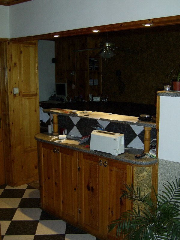

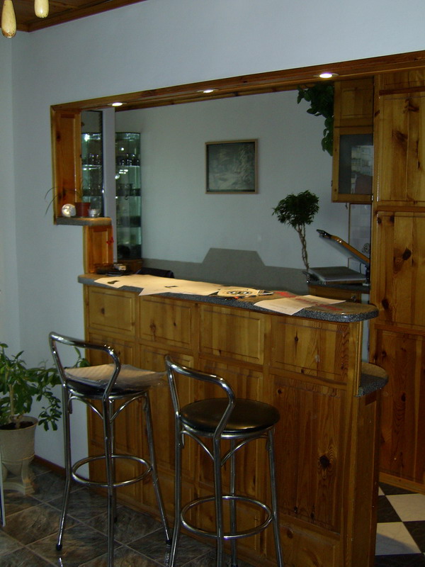

По принцип ако си на висок етаж няма проблем. Незнам дали си бутал носеща стена, но кангото като заудря аз съм на 9 етаж и се чуваше на 1. Законно, неможеш да го направиш даже и да получиш разрешение от архитект, което ще стане с много нерви, пари и куп бумащина. Накрая ще ти кажат, че трябва да имаш разрешение (подпис че всички от блока са съгласни) ще ти се наложи да фалшифицираш бая подписи. Така най добре кажи на съседите че ще си слагаш врата между хола и кухнята (подготви ги психически и някои делничен ден когато всички са наработа между 10-13 и 16 - 18 Отвори дупката. Не се опитвай сам не че неможеш но ще ти отнеме много време. Най добре фирма и ако може понабързичко докато чука 2 изнасяйте буклуците. Лошото е че по този начин ставаш зависим от съседите могат по всяко време да подадат оплакване, че не си им искал съгласието. Сам предцени ето ти снимки от моя хол ако нещо не ти е ясно питаи. УСПЕХ
поглед от кухнята
поглед от хола

Това дето остава от тавана до отвора е трегер той изпълнява носеща функция. Ако викнеш фирма ще стане за 2-3 часа. На мене ми трябваха 2 дни, но бях сам и неможех да махам големи блокове. Значи първо пробиваш стената за да очертаеш къде ще избиваш. След това къртиш с канго(повярвай ми размера има значение) до арматура от едната и другата страна. След това режеш арматурата с флекс. Реално разбиваш стената на 6, 8 или 10 големи блока. Които по тъмно изхвърляш някъде около блока (типично по български).
