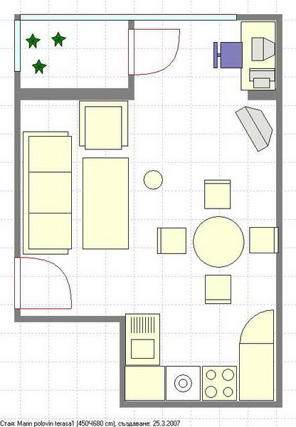

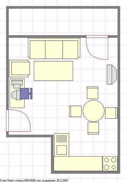

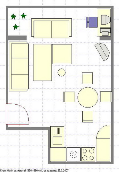

На мои приятели им предстои основен ремонт . Всекидневната и бокса са обединени в едно помещение и се чудят дали да приобщят и терасата . Моля ви дайте идеи за подреждане на мебелите и дали да приобщят цялата, половината или въобще не приобщават терасата ?

Ако беше дал и някакви размери.... Иначе на мене най ми допада варианта с половин тераса.

Мисля , че размерите в случая не са толкова от значение , но мрежата е на 50 сантиметра. Размерите са написани отдолу - 4,50 на 6,80 . Така и не можах да изкарам размери от Room aranger-а.

От гледна точка на разположението на мебелите, разбира се, варианти 2 и 3 са с по-обособени кабинетни части. От двата повече ми допада вариант 2, т.к. при цялостното приобщаване обособяването леко се губи, пък и ползата от допълнителната площ не е толкова съществена. Но пък с половин присъединяване трябва добре да се обмислят прозорците и да не се затваря достъпа на дневна светлина към частта с мека мебел. :?

За терасата си казах мнението. Ако няма друга, вкарването на тази за мен е абсурдно. В края на краищата, вие ще си решите до колко ви е нужна.
От гледна точка на функционалност, площта не е самоцел. Т.е. естествено е желанието да не е претъпкано, но това се постига не само с добавяне на площ, а преди всичко с пропорционалност на наличните мебели спрямо площта. Т.е. ако наистина не достига място за нещо конкретно, усвояването на балкона е оправдано. В случая, място си има за всичко. С половин усвоен балкон според мен се решават проблемите на закътано работно място, което не пречи за оформянето на хола. Т.е., това вече си е отделна функционална зона. Балкона е достатъчно дълъг според мен и може да се пожертва малко.

Между другото...не виждаме на този балкон от къде до къде е прозореца. Може да смените само сотъклението към балкона. Да бутнете зъбчето и устроите френско панорамно остъкление като вратата съответно да бъде във всяко едно избрано положение по отношение на стаята. Така меката мебел може да бъде планирана практически и в четирите посоки.

О, с липса на друг балкон, по-добре си оставете този. :?
