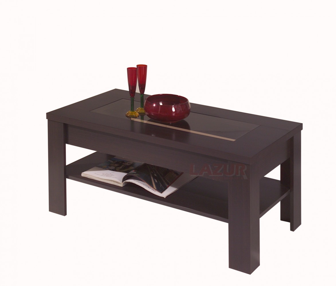

Здравейте, замислил съм да си спретна холна масичка.
Масата ще е от този тип, но идеята ми е да има две крила отстрани, ето така. Което поражда първия ми въпрос към Вас, а именно какви панти или механизми да взема и от къде, за да може крилата в прибрано положение да падат под плота на масата както е на чертежа.

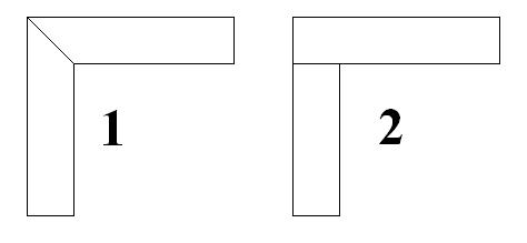

И втория ми въпрос към Вас е, като поръчвам рязането на ПДЧ-то краката на масата да ги поръчам с размерите от чертежа или да бъдат срязани на 45 градуса и залепени. Кое ще бъде по здраво и естетично.
EDI - майстор
http://woodtools.nov.ru/projects2/PlanP ... 0Table.pdf ето този тип сглобка се използва.Прави се на оберфреза.От ПДЧ няма да стане обаче, трябва си масив.Ако е ПДЧ, за да влезе отдолу сгъваемата част, просто изместваш центъра на пантата към неподвижната част колкото е дебелината на материала ти и при затваряне ще се прибере отдолу.

Да, от ПДЧ ще е масата. Какъв вид да е пантата? Извинявам се за смешния въпрос, но за първи път се захващам с подобно нещо и не съм много в час.
EDI - майстор
Обикновена шарнирна панта, но с дълго рамо, има всякакви видове.Ей тука се виждат няколко вида - https://www.google.bg/search?q=%D0%BF%D ... BE&imgdii=_ .

С шарнирна панта, няма ли да се получи така: Изображение
А аз искам крилото да се прибира под плота.
Да речем, има ли такава изхвърляща панта, за да се получи това от снимката
EDI - майстор
Изместваш центъра на пантата към неподвижната част и при затваряне прибира.Можеш да ползваш и мебелни панти, ама не знам колко ще е здраво, не съм го правил.Освен това ще иска играчка и напасване.Виж този тип панти дали няма да стане - http://avlonbg.com/bg/panti-za-mebeli/1 ... adusa.html .
bimbaeco - майстор
Пантата за такива приложения на английски се казва drop-leaf hinge (това може да ти помогне в търсенето)
https://www.google.bg/search?q=drop+lea ... 80&bih=895
Ето как се прави маса с падащи крила.
https://www.youtube.com/watch?v=ejbjjwdV6h0
По-голяма е от твоята, принципът е същият.

Дайте идея как да направя краката на масата.
Кой вариант според вас е по-удачен от гледна точка на здравина и естетика и защо, 1 или 2?
Виждал съм ги направени и по двата начина и за това ви питам кой е по....
EDI - майстор
По принцип щом е ПДЧ, ще има кантиране и при втори вариант канта ще се вижда.За ПДЧ първи вариант, ако не искаш да виждаш кант.Сглобките с бисквитки ще станат най-здраво.
