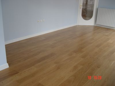

Как ви се струва това ламинат ли е

Здравей,искам и за да допълня колегата от горния пост.Постът е доста изчерпателен,и аз съм съгласен с него.
Предимставата на ламината са ниската цена и бързия монтаж.С предимствата дотук,недостатаци колкото искаш.Казват,че по лесен за подръжка,това са пълни митове.Аз мисля че това е подовата настилка която събира най-много мърсотия,особено прах и косми.Също изтъкват и предимството от цветове и шарки,нима в естествения паркет няма.Като почнеш от нашенските:дъб,бук,ясен,орех,гледичия,череша и стигнеш до екзотичните:зебрано,тик,жатоба,кемпас,ироко,мербо,венге,сукупира,ипе и др.
Що се отнася до паркета от естествена дървесина,при него е много важно да се спазват точно технологичните процеси, и ако това се направи,паркета ще е безупречен и ще ви радва дълги години.
Масивния паркет е с отлични топлоизолационни качества,изключително красив,подлежи на множество реставрации(циклене)и е много лесен за подръжка.
При паркета трябва да се подържа в помещението темперетура между 18 и 25 градоса и влажност на въздуха около 50%.Паркета се държи безупречно в тези условия.
При закупуване на паркет той трябва да престои две седмици в помещенито в което ще се реди.Това е така наречената аклиматизация,ако не го направите ще има неприятни последствия,като раширяване и свиване на отделните паркетини.
Задължително трябва да се измери влажноста,равнината и здравината на замазката.Ако има влажност до 5%по СМ може да се намаже с хидроизолационен грунд.Това е един продукт,който запечатва влага до 5% и заздравява замазката.Замазката трябва да е равна и без пукнатини,ако има такива се отстраняват.При крива замазка се прави саморазливна замазка,с цел изравняване.
Най добрия метод за редене на паркет е посредством лепене за основата(замазката).Това става смао с професионално лепило за паркет.Едни от най долрите за тази цел са на фирма Вакол и италянските Литокол и Кимивер.При залпеване на паркета за основата се изчаква няколко дни лепилото да узрее напълно(спазвайте точно препоръките на производителите)
След това се прави циклене с валови или лентови машини с цел изравняване.Цялосно фугиране,шлайфане и полиране с дискова машина и след това лакиране или омасляване.При лакирането трябва да се положат миниму три слоя,като първия е грунд,втория лак ,мединно шлайфане и трета ръка лак.Може да се шпаклова и с гел,след междинното шлайфане с цел запълване на микропукнатини и отнемане на остатъчна прах.Най-добрите лакове на водна основа са на Лоба и Бона,колегата ги е споменал в горния пост.Разликата е единствено в цената в полза на Лоба,но Бона е с най-добър маркетинг в цял свят.Като качества са еднакви.
При омасляването се полагат само два слоя и не е необходимо да се прави междинно шлайфане.Най-добрите масла са на немската фирма Осмо.При маслата разходна норма е наполвина,подлежи на частично обновяване,подчертава шарките на дървото и е изключително издръжливо.Веднъж направен паркета с масло,той не се цикли, а само се подържа със специален препарат за тази цел.Маслото на осмо е с висока цена от около 65лв за литър,но както споменах разходната норма е наполвина и с един литър масло се покриват между 10 и 12кв.м за два слоя,докато при лака отиват между 100 и 120гр за 1кв.м за един слой.При маслото са два слоя при лака три,при маслото за две ръце на 1кв.м отиват между 80 и 100гр,а при лака за три ръце отиват между 300 и 360гр на кв.м.С маслото излиза окло 6лв на кв.м,също толкова излиза и с лак от 15 16 лв за литър.Затова за препоръчвам обработка с масло ли лак на водна основа,защото са екологично чисти и не отделят неприятна миризма.
При правилно направен монтаж и правилна подръжка паркета ще ви радва дълги години.
Що се отнася до ламината,аз го препоръчвам за малки помещение,като коридори,защото и да се надраска го сменявате и няма да ви излезе повече от 100лв.
Има много да се пише по тази тема,но ме домързя.Ако проявявате интерес или имате въпроси с радост ще отговоря.

Последните две мнения са на специалисти а моето е ползвател.Първо ест.паркет не е толкова по скъп от ламината ,това ще разбере всеки който се двууми след като се разходи по паркета т.е. забрави колко пари е броил.Преди 2 год. си сложих в спалнята дъбов паркет екстра качество -420лв за 15 м2+200лв заредене и циглене .Бях си купил и лак ,но не се наложи да го ползвам защото разбрах за омасляване на паркета Маслото ми стуваше 160лв за 2,5 кг.стори ми се много скъпо но затворих очи и.........
С това количество масло OSMO с твърда вакса успях да маслирам на две ръце спалнята +един месец по късно и детската стая наредих защото много ми хареса на вид и на допир .Ефекта е поразителен .
Зимата се появиха пукнатини защото въздуха се изсушава от радиатора но лятото всичко си ена мястото.
Съвета ми е който може да си го позволи естествен паркет омаслен.
Лака се драска а маслото не .Чисти се с PRONTO

Не чисти паркета с пронто.Казвам ти го,защото след време няма да можеш да си обновиш паркета с подържащ препарат и ще се наложи да го циклиш на ново,а нали това е идеята на маслата-да не се цикли а само да се обновява.Вземи си препарат на Осмо за почистване WiscH-Fix,струва 30лв,но е много икономичен.Една капачка концентрат за 1литър вода,нещо такова беше,ако имаш по-замърсени петна,направо концентрат.
