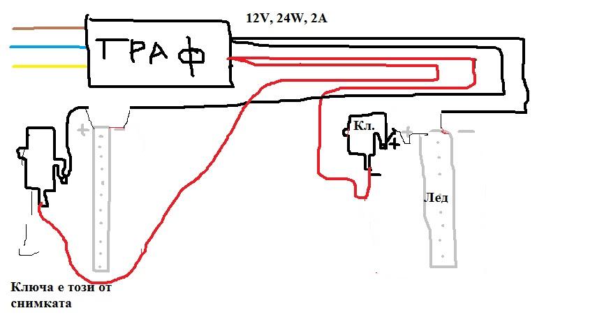

Ми не си ги вързал правилно. Почти съм сигурен, че лампите ти светят постоянно (и при отворена и затворена врата), на ключа си объркал и изводите и при затваряне на вратата той вместо да прекъсва веригата - включва още една верига на късо, успоредна на лед лентите. Вероятно и затова пищи трафа.
Когато се натисне копчето - затвориш вратата - изгасват. Но когато натисна едниния прекъсвач, гаси и другия с него... А ако обърна кабелите от лед-а те не светят в никое положение.

Така я направи -
bulhomes2 - майстор
Объркал е и изводите на ключа. Като затвори - ключа дава на късо, тока минава напряко през късото и затова гаснат лампите. Това дето джакузи ти го е нарисувал направи (обясних ти го същото преди няколко поста) и виж тогава как се държат лампите в различните положения на ключа. 3 извода имаш на него - все ще уцелиш правилния начин.

Заспа! Благодаря много! Имаше известна логика, до която аз не стигнах. Благодаря още веднъж! Вече мога да кажа, че стана супер :)
