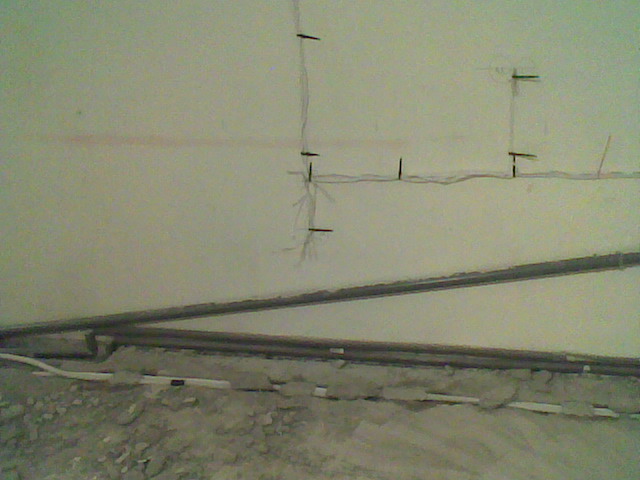

tatenceto написа:
идеята ми е от стената между хола и спалнята,през коридора до банята,да минава мръсния канал.
Може да се наложи да се вдигне нивото на коридора но тогава това може да пречи на входната врата. :sad:
Чаро - Акълия
няма ли да замръзва :? или под терасата е мазето ?

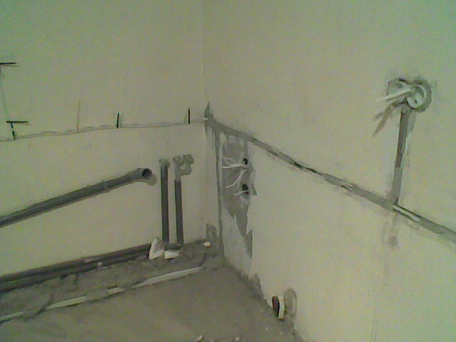

за горните мнения - те хората са свършили с ремонта като гледам датата, ама не разбрах кви са тия повдиганици на пода като мръсния канал на мивката е на доста високо ниво -70-80 или с мелачка за отпадъци и пак е над 30 см от пода. в кухня сифон на пода :irre:
3 метра по 1 см денивелация и пак сме над тия 15 см :? :?
не мом го разберем проблема
в момента правя точно такова преустроиство на същия апартамент,при мен водата и мръсния канал ги свързаха при щтранговете зад тоалетната и през коридора до хола оттам по стената до нужното ниво стана супер.
