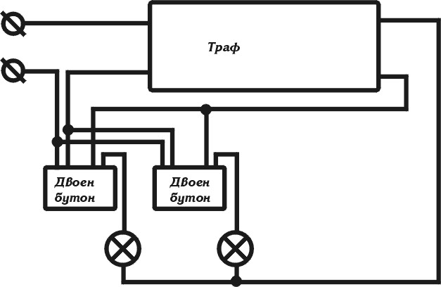

bulhomes2 написа:Шегуваш се?!?Не съм специалист, но искам да стане хубаво. Идеята ми е следната - от контакта върху гардероба през трафа - оттам разклонение за 2 лед ленти в 2 отделни крила на гардероба. Свързах всичко, но проблема е следния - когато се натисне единият прекъсвач гаси и двете ленти, а са свързани директно към 2те, а не последователно... А този пискащ звук с нов драйвър отново го издава, след като се натисне прекъсвача.

Ами той съвета ти го даде Стефанов. Щом ще са 2 линии можеш да ползваш бутони с двойни вериги - като тези - http://tpetrov.com/search.php?prod=%D0% ... +KD831N+ON
Драснах ти една схемичка, ако няма да можеш сам. Разликата с твоя замисъл е още един кабел от трафа до двата бутона.

toigalbg написа:Направих го, стана супер, обаче след като прекъсна връзката (затворя вратата) и трафа (лед драйвъра) започва да издава един много високо-тонов звук наподобяващ пищящ звук. Може ли да ми кажете защо и как да го оправя?Това няма ли да го оправяш? На схемата ти не ми е ясно как си вързал лампите към ключа. Трябва да са на пътя на единия кабел към ключа. Тоест - въпросния кабел се прекъсва и двата края на прекъснатото отиват за захранване на лед лампите.
ПП. Дал съм ти линк към двоен бутон, но трябва да е с нормално ЗАТВОРЕНИ контакти. Потърси в същия сайт!

bulhomes2 написа:Лед лентата съм я свързал като съм запоил изходите за кабел, свързан с кабелите идващи от трафа. Всички кабели - съответно + и - съм ги свързал към прекъсвача на + и -. По този начин работи, но при натискане на бутона на прекъсвача - в този случай не тече ток към лед-а, трафа започва да издава странен писукащ звук. Надявам се да съм обяснил по-добре, отколкото схемата.toigalbg написа:Направих го, стана супер, обаче след като прекъсна връзката (затворя вратата) и трафа (лед драйвъра) започва да издава един много високо-тонов звук наподобяващ пищящ звук. Може ли да ми кажете защо и как да го оправя?Това няма ли да го оправяш? На схемата ти не ми е ясно как си вързал лампите към ключа. Трябва да са на пътя на единия кабел към ключа. Тоест - въпросния кабел се прекъсва и двата края на прекъснатото отиват за захранване на лед лампите.

Ми не си ги вързал правилно. Почти съм сигурен, че лампите ти светят постоянно (и при отворена и затворена врата), на ключа си объркал и изводите и при затваряне на вратата той вместо да прекъсва веригата - включва още една верига на късо, успоредна на лед лентите. Вероятно и затова пищи трафа.
