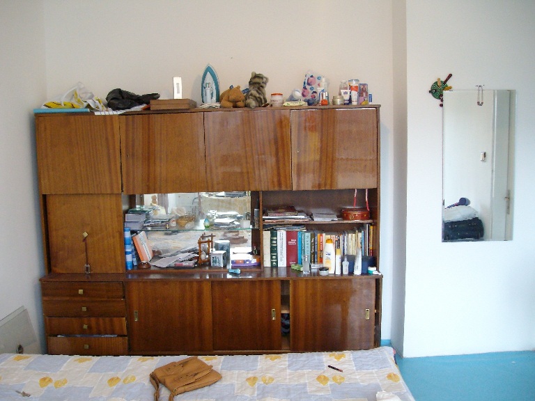

Emerald, благодаря за отговора :)

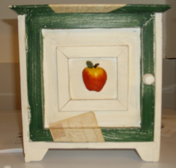

Това за предварителната подготовка ми е ясно, някак си не искам да се получи едно едноцветно нещо... незнам как да обясня. Мислех си след като я боядисам да пробвам с върховете на дебела четка да мина лекичко с друг цвят... или нещо такова - някакъв ефект. Утре ще пробвам да направя снимки - днес нямам фотоапарат :)
Забравих да кажа, че искам всякак да избегна лъскавото. Ще снимам и едно шкафче-сувенирче, което ме вдъхновява :lol:
Emerald - модератор
Дай снимките да видим какъв ефект искаш! Това което искаш при всички случаи става със смесване на глейз към горната боя.

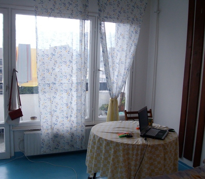

Ето ги снимките
секцията

Emerald - модератор
Не слагайте никакви лакове, резултатът от труда ви ще иде на кино. И използвайте бои без никакъв гланц! Ако не искате да заприлича на селска работа с блажна боица.
peshev-ko - специалист
Ако ти се играе да я подготвиш както трябва/ от шкурка 400 до 1200/,карай направо с авто емайл лак или акрилна боя и няма да има втора като твоята секция!!!
