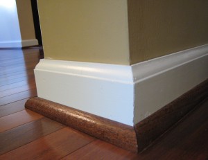

Разкошни снимки. Интересно съчетание. Наистина добра идея. Хареса ми.
Леля, обаче, спомена, че е закупила и почти поставила КЛАСИЧЕСКИЯ или стандартния вариант, който е БЕЗ обкантването отдолу.
Със здраве от мен. И да четете подробно по редовете.
toni_g79 - специалист
леля от село написа:
Mи ние четем,ама то обкантването се купува отделно,има ги на всякъде тези лайсни.Слагат се независимо какъв вид е перваза,скрива всякакви неравности по пода :) Боядисва се обикновенно с цвета на перваза .......
