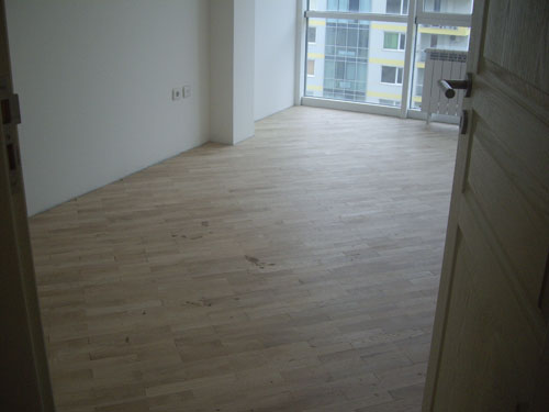

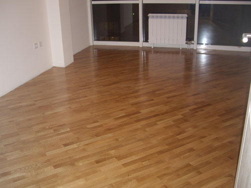

реших да ви споделя какво се получи с нашия паркет. Качила съм ви снимка преди и след лакирането. Паркета е дъб. Използвахме лак Садолин модел Samba - semi-gloss /сатен/. Лакът е полиуретанов еднокомпонентен. Понеже търсейки информация в нета не можах да открия дали има Садолин двукомпонентен, реших да ви пиша какво разбрах, за да помогна на хората след нас. Има двукомпонентен, но е за офис помещения, с голяма износоустойчивост е, за постоянно ходене с обувки и носи на големи удари и триене. Жената от представителството на Садолин в Красно поляна ми обесни, че не е подходящ за апартаменти, защото имало много летливи вещества и не е удачно.
Трябва да имате впредвид, че доста си мерише. Тази вечер бяхме в апартамента и наистина доста отмерисване ще пада. Ще ви пиша за колко време се е отмерисало. Това, което на мен не ми хареса е, че лакът се води прозрачен, а сами виждате, че много потъмни паркета, което мен направо ме ужаси, тъй като исках да се запази първоначалният светъл вид, но уви не стана това, което исках. Иначе много ни го препоръчаха като устойчивост. Наш приятел има такъв и осма година не е мръднал. Надявам се и при нас да е така. Жалко само, че не можах да запазя свелият цвят.

Здравей iolly_,
относно смяната на цвета на паркета, аз изживях същото разочарование като теб това лято, когато ние сменяхме нашия паркет. С разликата, че вместо с лак ние го правихме с масло. Когато видях резултата след омясляването се обадих на фирмата, която го изпълняваше и ми казаха, че няма как да стои първоначалния вид сле домасляване, тъй като материала тогава е в много сухо състояние и затова изглежда толкова светло. Единствения вариант било да се омасли с бяло масло, но аз се отказах от това.
