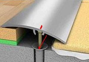

Холчето го направих всекидневна. Мястото на което е кухнята е с гранитогрес, а другото е ламинат. Стигнах до поставянето на преходна лайсна между ламината и плочките. Взех лайсна със скрит монтаж и за изравняване на нивата/ има разлики между ламината и плочките/.
Между ламината и плочките има разтояние от порягъка на 8-9 мм. Та преди поставянето на преходната лайсна се появи следнато питане.
При положение, че разтоянието между плочките и ламината е 8-9 мм.мога ли да поставя дюбелите и след това да монтирам лайсната или трябва да предвидя от винта на лайсната до ламината разтояние 8-9 мм. т.е. да изрежа ламината с още около 4 мм.
Ако ще трябва да режа с какво е най лесно да се изреже.

Тази преходна лайсна не е за изравняване на нивата а за преход между нивата!Забележи че канала който е за главите на видиите е с изместен център ,по голямата разстояние се поставя към по високата част от прехода Изображение
И на мен наскоро ми се наложи да слагам такива лайсни и направих монтажа по следния начин:
-Предварително отбелязах с фулмастер къде ще си намира точно канала за главите на видиите
-и по отбелязаната черта, пробих четири отвора за дюбелите (виж снимката по долу )
-набих дюбелите в отворите
- намазах краищата на лайсната със силикон
- поставих видиите в канала на лайсната и ги насочих върху отворите на дюбелите
- с гумен чук начуках лайсната
- притиснах лайсната с тежести за да залепне силикона и да обере луфтовете между нивата
- след няколко часа с макетно ножче внимателно премахнах избилия навън от лайсната силикон и със сух (или леко влажен) парцал премахнах силикона който по невнимание е останал върху лайсната .
