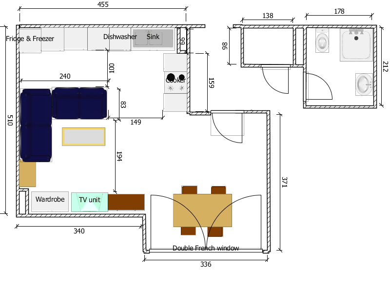

опитвам се да проектирам разпределението в новото ми жилище. Нахвърлих нещо на Sweet Home 3d, вероятно има неточности и неясноти, но няма проблем да пояснявам и да преправям. По-долу прикачам един вариант. Чуденките ми са доста, но така или иначе не бързам с реализацията. Идеи и критики са добре дошли :)

А този двоен френски прозорец, предполагам води към тераса?
dadko - майстор
Нещо тази маса отдалечена от кухнята... Не е ли по- добре столовата да се обособи в близост до кухнята, а дивана- там, където сега е столовата? Но чупката ще пречи да се гледа TV...

грония вариант май не е много удачен. по-долу съм прикачил този, по който сега размишлявам. проблема при него е, че не мога да намеря хубав диван с функция за сън. Избора на холови ъгли е голям и има удачни варианти, но така пък ще трябва да придвижа меката мебел още по-надясно.
варианта с 2 дивана:

Предимството на ъгловата мека мебел според мен е функцията за сън. Раклата не е толкова важна. За да сложиш нещо в нея то трябва да бъде във вакуумирани торби. Иначе ефекта ще е като с пространството под подматрачната рамка на легло.
daywalker - специалист
безспорно си прав, проблема е че не ми харесват потенциалните места на които да разположа меката мебел. Прозорци, макар и големи, имам само в единия край на стаята, а като че ли ми се иска меката мебел да е в светлата част.
prascho - майстор
Така както си ги разположил мебелите не е зле. По принцип на трапезната маса прекарваш по-малко време отколкото на дивана пред ТВ-то. Аз също съм на мнение, че в светлата част трябва да ти е меката мебел. Да не говорим, че при теб няма избор. Трапезната маса трябва да е до кухненските мебели, които са в задната част. Иначе от кухнята до масата трябва да прескачаш диваните, което е супер неудобно!
Между двете врати /холната и балконската/ освен ракла, по-плитък шкаф или ТВ маса друго не може да се разположи заради течението.
