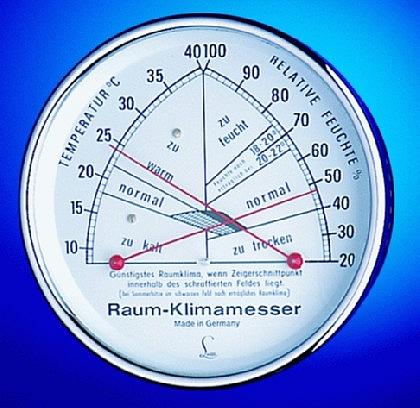

Ето това просто приборче за няколко лева дава обективна информация:
Термохигрометър
8180 - майстор

hygro - майстор
8180 написа:
Здравей Хигро,
Къде ги дават за няколко лева - при Вас ли?
Замислял съм се да ги предлагаме, но интересът е слаб. Засега имаме само професионална техника, която за съжаление не е за няколко, а за няколкостотин...
Подобни уреди съм виждал в TCM, по сувенирни магазини, магазини за по един лев и т.н.

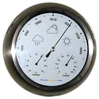

По-долу един, който си поръчах от TCM. Има и барометър.
Баро-термо-хигрометър TCM
velsi - Почетен майстор
А според тебе вярно ли показват?
hygro - майстор
На света няма прибор, дето да показва вярно :-D
Погрешността на горните е доста висока, ама нали имам и професионални уреди, тарирах TCM-ския с тяхна помощ и сега работи доста добре.
Е, значи ако един ден си купя такова ще ти го пратя да ми го калибрираш. :-D
