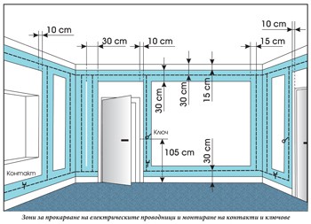

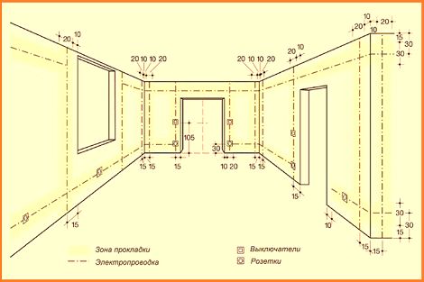

Аз знам за случай на пробита тръба пексалова на парното в стената след монтаж на первазите на паркета с винта. :-D По принцип при полагане на ел. инсталации в сгради сигурно има някакви нормативни разстояния на проводните линии и магистрали от врати, прозорци, от таваните и т. н. Аз считам че на поне 15-20 см под плочата/тавана/ не трябва да има кабел и бих дупчил там или на тавана, ама знаеш ли частни случаи и майстори всякакви. :проба:
Не съм майстор но бая неща съм правил и помагал на приятели свързани с дупчене в стени, подове и тавани и да чукам на дърво до сега пробит кабел или друга инсталация нямам, дано си остане така. Иска се малко човек да помисли преди да дупчи или да потърси информация до колкото може и най - вече Късмет :-D Ако има някой запознат с тези отстояния на ел. проводниците ще е полезно да ги сподели.
Lutchezar - майстор
Electro-4 (1).jpg (25.57 KиБ) Видяна 10089 пъти
На средната схема горе вдясно 15 см са от ъгъла между стените и проводника, неправилно е посочена другата половина на синята зона.
