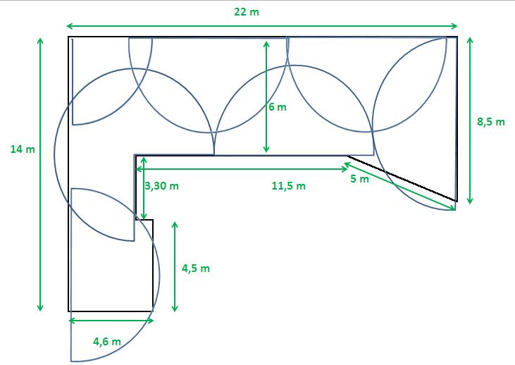

Предстои ми изграждане на поливната система,като желанието ми е да си я направя сам по обясними причини.Нахвърлял съм един чертеж на двора ми заедно с примерна схема на разпръсквачите.Самия двор има сериозна денивелация по дължина -някъде 80см.Четейки и други подобни теми се спрях на тези разпръсквачи
http://napoqvane.com/sprinklers/spray_s ... _ultra_15A ...и до там...Оттук насетне започват неяснотите-какви тръби и фитинги са нужни,колко кръга трябва да се направят и съответно какви електромагнитни клапани са нужни за кръговете,има ли нужда от дренажен клапан..
Никога не съм правил нещо подобно,така че всички съвети по тази тема ще са ми от огромна помощ

Първо - почнал си от грешното начало. Не е ясно какъв ти е водоизточника - дебит, налягане.
Второ - разположението на разпръсквачите не е правилно. Разпръсквачите трябва да се припокриват.
Трето - е тези 7 разпръсквача нищо няма да полееш. Като гледам мястото е доста разчупено и отива към 200 квадрата. По груби сметки ще трябват към 20-тина разпръсквача.
Четвърто - колко кръга ще имаш зависи от дебита и използваните разпръсквачи.

Дебита е 30 литра в минута,налягане..нямам представа-стандартното за водопроводната мрежа,но е над 2атмосфери...
Прегледах темите и достигам до извода че ми трябва тръба поне 3/4",даже 1" би била още по добре... Ако не противоречи с подвръзването към водопроводната мрежа,осъществено с тръба 1/2" (заварено положение).
Оттам насетне вече имам и съмнения дори и за разпръсквачите-ако с 6-8 роторни нещата се случват по добре от колкото с 15-20 от другия тип...

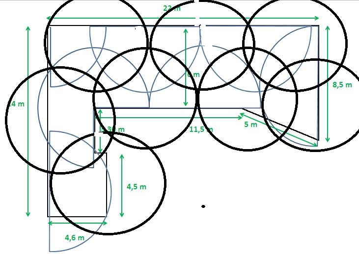

Предполагам че това припокриване се доближава до нужното:
Ама ти да не си мислиш тези близо 200 квадрата да ги поливаш от водопроводната мрежа? Това ти са близо 4-5 кубика вода на поливка. Дори и да поливаш през ден това са към 50-60 кубика вода месечно. Една не лоша сума месечно.
И тези черните кръгове защо си ги начертал? Пак не е добре.

Така...колко,как и дали ще плащам водата е съвсем отделна работа и не е по темата.Ако имаш желание да споделиш знание,което определено имаш във връзка с темата-ще е чудесно..ако ли пък нямаш желание здраве да е...
