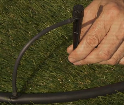

Купих тая джаджа - Регулируем капкообразувател на колче 0-40 l/h - импулсивно, докато пазарих други работи. Искам да пусна да се полива едно цвете гравитачно от бидон. Мислех, че като дойдат ще ги огледам отблизо и ще разбера как се ползват, но - уви - оказва се, че даже не знам откъде да го подхвана.
Долу съм атачнал снимка. 2 и 3 са свързани, но 1 си стои висящо отстрани и не е ясно каква функция се предполага да изпълнява. Как се нарича системата към която трябва да се свърже това? Дайте моля поне нишан какво да пиша в гугъл.
Мерси!
Ама то голяма философия...
Номер 1 е адаптор 4мм - окъсваш го от колчето и го забождаш в магистралната тръба.
Между него и колчето слагаш маркуче.
За да работи препоръчителното налягане е 1-1,5bar
Минимума е някъде 0,5bar - демек ще трябва да качиш бидоня на поне 5 метра над китката.
Успех!

Чудесно! Мерси!
kr1100 - майстор
при спиране на поливането остава вода в маркучето / черно и се нагрява и при силно слънце- водорасли/. Водораслите позапушват колчето - тънката част N 3 . Същата история е и с N1.
Или тънко шило или свредло ф 1,5/7 мм и отпушване. По самия капкоотделител също се натрупва малко водорасли / около каналчетата.
