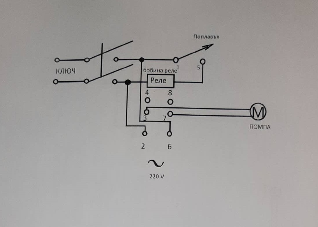

Искам да захраня от сондаж къщата, като сложа разширителен съд и пресостат или хидрофор,
но същевременно да пълни автоматично една цистерна от 1м3, която ползвам за гравитачно капково напояване.
В момента работи само капковото - цистерната е с ел. поплавък, който при затваряне на веригата през реле
подава сигнал към флуидконтрола и пуска помпата.
Съответно, когато поплавъка се вдигне и изключи веригата помпата се изключва.
Този сигнал съм прекъснал(окъсил) с втори ключ, за да мога да я пускам принудително и да си ползвам вода за всякакви нужди.
Мислех си, че с един електроклапан ще мога да заместя крановете, но се оказа проблем.
Клапанът е 1цол на Рейнбърд, 9V DC.
Оказа се обаче, че след като отвори, за да затвори иска смяна на поляритета, няма пружинка или котва,
която да затвори сама при прекъсване на сигнала.
Сондажната помпа е винтова и не се препоръчва дроселиране, защото се товари.
Затова се отказах от електроклапан за пералня, пък и 220В и водна система някак не ми харесват, като идея.
Прилагам една схема, на нея липсва втория ключ но той е след 1-во краче на релето.
Много съм скаран с тези науки, не ме критикувайте за схемата.
Моля, да обяснявате, като на пълен лаик.
Ето го и въпроса:
Как да стане така, че да се обръща поляритета в захранването на клапана към цистерната, когато поплавъка изключи,
за да затвори водопровода към нея?
Какво трябва да се добави към тази схема, за да се получат нещата?
Имайте предвид, че вероятно ще търся някой да го изпълни, понеже по-сложна от тази схема вече надхвърля моите познания и възможности, затова направо рисувайте върху нея.
Извинявам се за сложния пост, дано е станало ясно за какво иде реч. :)))

MamaMy - майстор
Джони, а тези 9 волта от къде ще ти идват? Едва ли ще ползваш батерии. Ще ти излезе златно. Отделно на това кое ще включва помпата когато ползваш вода за къщата? Ако ще е пресостат, нали твърдиш, че не може да затваряш изхода на помпата. Кое тогава ще създаде налягане за да сработи този пресостат? Нещо и за себе си не си си изяснил май кое как работи?
Отдели си заданието на два отделни кръга. Направи си поплавъка да затваря клапана. Той като затвори ще се качи налягането и ще сработи пресостата който ще изключи помпата. Относно поплавъка ти трябва едно реле с два превключващи контакта. Схемата е елементарна, но уточни от къде ще идват 9-те волта защото тях трябва да ги има перманентно.

1. 9-те волта ще идват от траф с грец за изправяне. Сигналът от поплавъка ще захрани и трафа.
2. Сега посредством окъсяване на полавъка с ключ го правя ръчно, но автоматичното пълнене посредством поплавъка си работи и пълни цистерната по няколко пъти на нощ, ако е нужно.
3. Ако свържа къщата с пресостат и разш. съд или хидрофор, сигнала от релето ще отива към пресостата, към флуидконтрола и от поплавъка към него едновременно, за да пусне помпата.
4. При това положение клапанът към цистерната е постоянно затворен. Кръговете ще са разделени. Помпата ще работи при сигнал от пресостата или поплавъка.
Ако поплавъкът междувременно също подаде сигнал, клапанът ще отвори и потокът ще се раздели на две, ако е нужно или пък само към цистерната, ако пресостатът е изключил.
5. Ей тук е проблемът - няма как клапанът към цистерната да се затвори, защото иска смяна на поляритета - плюса и минуса да се обърнат, а при последващо включване отново да са по местата си.
Това е и питането - какво трябва да се преработи в горната схема, за да може да обръща поляритета,
какъв трябва да е този контролер?
Ако някъде греша, поправете ме. Както казах, много съм скаран с електрониките. :mrgreen:

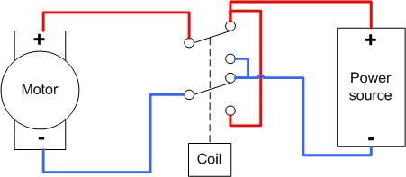

Или на кратко - искаш да пълниш буфера от който поливаш когато стигне до ниско ниво, а не когато изтекат 2 литра от него. Сега разбрах къде ти е проблема.
Трябва ти едно нещо което се казва H bridge. Или най-елементарната му версия е двойно реле. Като захраниш бобината клапана отваря. Като спреш захранването - клапана затваря.
Поплавака го връзваш да прекъсва тока към бобината. И никога не спираш захранването към ключовете в релето, а само към бобината му.
