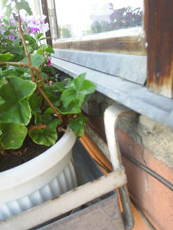

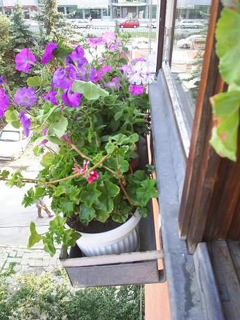

Ето две снимки, ако искаш мога да направя още. А също и да питам баща ми как ги е правил. Ламариненото сандъче зимата се маха, за да не събира сняг (остава само решетката).
Така е хванато на 3 места.

Вашият перваз е по-малък дори от нашия :) Сами ли сте си правили конструкцията?
Petyr - специалист
Баща ми я прави преди 15 години. Сега го питах, каза че няма проблем и на малък перваз. Прави се S от профила и става като кука.
Харалампи - специалист
Това не е много добра идея, особено ако имаш пластмасова или алуминиева дограма и изолация. Ако погледнеш на първата снимка става ясно, че шината влиза и се обръща едва ли не направо в апартамента. Едва ли искаш да вкарваш студа зимно време в къщи. Според мен може да се измисли нещо с подходяща по ширина алуминиева или пластмасова подпрозоречна дъска обърната обратно и захваната на 4-6 места за перваза, така че да се докара до необходимата ширина. Трабва да е обърната обратно, за да може ръба който обикновенно виси надолу да застане обратно и да предотвратява падането на съндъчето с цветята. Монтажа няма да е труден и може да го направи всеки (разбира се без ударна дрелка и/или къртач не става). Ако дограмата е пластмасова или алуминиева не е лошо със подходящ силсикон да се замаже фугичката между въпросната плосткост и дограмата.
П.С. Подпрозоречната дъска прилича на козирките дето ги слагат на новите дограми, ако не се сещаш за какво иде реч, само че се слагат отдолу под прозореца и покриват перваза.
