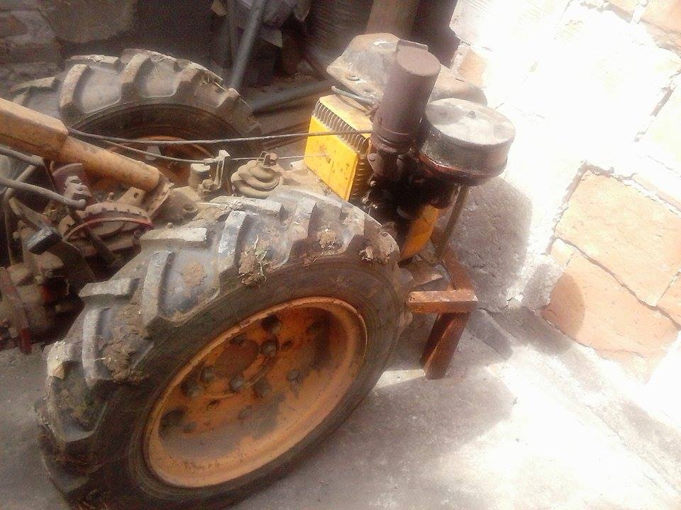

Подариха ми пловдивски мотоблок 3 скорости напред 1 назад с 327куб. бензинов двигател.
Пали, работи но искам да му направя профилактика, та въпроса ми е за видовете масла и тяхното
количество. За двигателя до колкото рабрах с SAE W 30 720гр. за скоростите и фрезата никаква идея,
за какво служат междинните скоростти също нямам идея. :?:
Всяка информация ми е от полза, мерси предварително.

Скорости и фреза-редукторно масло. Всички масла отдавна са само синтетични така, че почистваш картерите от баклуците и наливаш новото.

80w-90 за редуктора има си пробка с нивото.

А някой да е правил подобрения защото по време на работа фрезата изключва (лоста се връща),
някакво застопоряване на лоста трябва ли да има. :?:

Лоста за вкл/изкл на фрезата често си прави каквото си поиска и да бъдем честни, иска си побългаряване. Най-простият и лесен начин е да го заключваш с една кука с пружина хванати с тел за болта който държи курмилото. Това е първобитен начин но като почне да ти изключва на полето и нямаш друг начин тва е решението. Може и само с тел, но ако трябва да я изключиш бързо нестава. Скоро и аз трябва да измисля нещо по интелигентно защото и моята е така и още е с тела :lol:
Колкото до оранта за твоята почва мисля че с металните колела ще ти върши по добра работа, с гумите ще боксува много. А колкото до това на коя скорост, зависи от почвата от настройката на плуга от дълбочината на оранта и т.н. Не трябва да я гониш, нито да заспиваш докато оре, горе долу с пешеходна скорост се оре с това животно.
Колкото до скоростите не са 3+1 а са 5 или 6 бяха не помня+ задна. Имаш бързи и бавни от там идват повечето скорости. Този двигател ако е поддържан е почти вечен, вече няма с подобен ресурс двигатели.

Мерси за подробната информация проблема с лоста го реших с багажен ластик, за момента по интелигентно решение не намерих. Както се вижда метални колела ще се правят. В момента му изработвам роторна косачка (flail mower) само че в упътването не намирам на колко оборота е силоотводния вал :?
