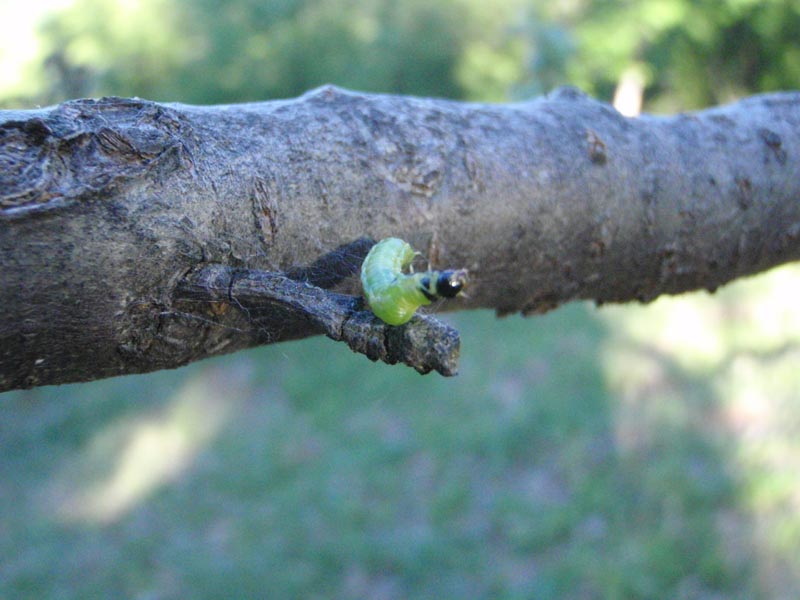

Колеги, ако пръскам с Нуреле-Д овошките преди цъфтеж, това означава ли, че ако цъфнат в рамките на карантинния срок (28 дни) пак е опасно за пчелите? Ако е така как да пръскам против Костилкоплодова листна оса?

Тази година не ми е фатално, защото дърветата ми са много стари и болни, и ще ги режа, но есента ще слагам 30-35 нови овошки. Тогава вече ще се боря на ниво. ;) Снясят яйцата по долната част на листата. След това се излюпват и започват да ядат листата и да правят паяжини. Така докато опоскат всичко. Искам обаче да предпазя пчелите, за това питам как и какво.

... Вчера ги третирах с Вазтак нов 100 ЕК, поне да избия гъсениците.
